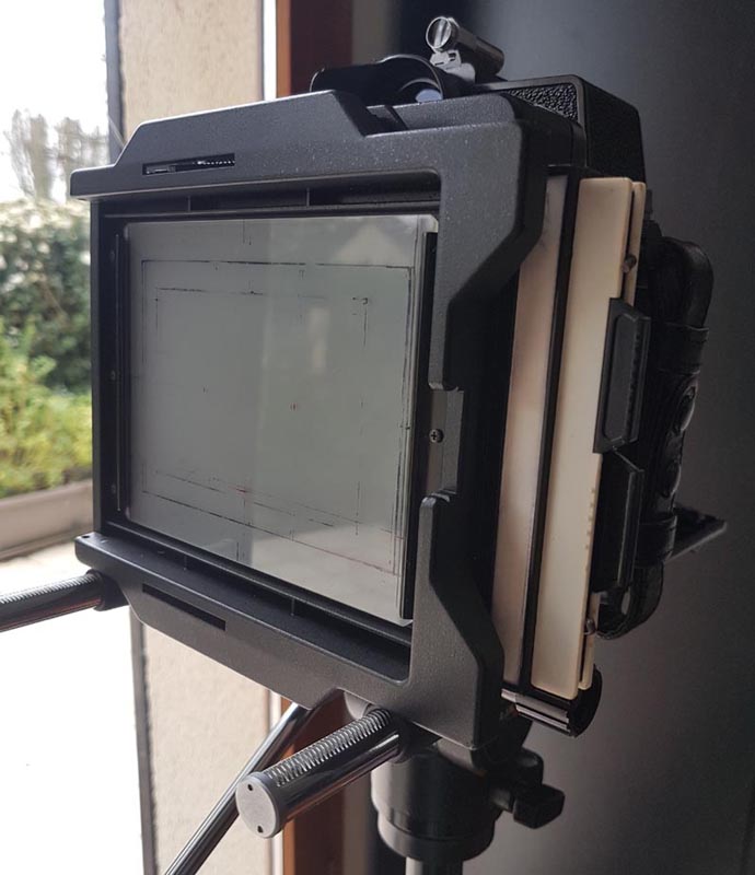

Bonjour à tous.
J'aimerais poser et partager une question qui me donne quelque problème, peut être que un avis pourrait m'aider. J'adore photographier en Films Plats 9x12 et 4x5 inch; pour cela j'utilise des Chassis type: Fidelity Elite, sur une Camera Horseman VH-R avec extension 4x5 à soufflet. Et nous voici, je trouve que le montage des Fidelity sur l'Extension est plutôt" Bidoullée"... (pardon l'expression..) car le porte plaque se tien qu'avec deux lamelles qui ne bloquent rien. J'ai même essayé de creuser un peu sur le coté des Châssis pour que ces lamelles de blocage rentrent un peu plus, mais.. rien.. le châssis il peux bouger et se déboîter avec énorme facilité au moment de l'exposition, et "ensoleiller" mes plans film. Quelqu'un peut a déjà été confronté a ce type de situation? Un conseil ou une impression, pourrait sans doute me sauver. Je remercie d'avance pour toute suggestion. Je pose une photo pour montrer l'inconvénient. Merci. Amicalement. Pino

il manque le dos presseur avec le dépoli sur cette chambre, on ne pose pas un châssis comme ça !
la mise au point est faite comment :?: normalement un châssis prend la place du dépoli pour avoir le même tirage optique, c'est la fonction du dos type "spring Back".

Bête que je suis.. Merci cher ami.. tu as tout à fait raison, je le fais pour le 6x9 et je l'avais oublié pour le 9x12... tu as raison.. et ça fonctionne bien.. J'ai fait 2 photos ce matin et je vais voir les résultats après en diapos. Dommage que me manque le portillon arrière mais je le trouverais pour l'avoir complet. Encore Merci et bon Dimanche.. Amicalement. Pino
