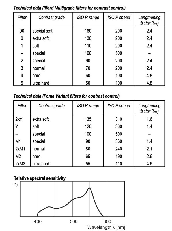

Si je lis bien le graphique, ils allongent - le temps de pose que les filtres Ilford (que j'ai aussi)
Sur ce document, l'ISO papier "de base" est de 500 .... On m'a "toujours" dit que le papier photo tournait dans les 3-5 iso "film"
J'imagine donc que j'allonge le temps de pose du facteur de la dernière colonne en fonction du filtre ... même combat que sous l'agrandisseur donc.
C'était une des questions qui allait suivre ... L'influence sur le temps de pose de ce filtre.

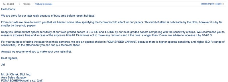

Pas trop d'effet de Schwarzschild avec ce papier ... Je ne sais pas si j'avais joint une copie de ce courrier de chez Foma ... qqpart ici ..
Le tableau FOMA
Merci Merci Oriu ... :p

Les tableaux de correspondance des filtres en lumière naturelle sont peut-être tout faux.
Ils sont à peu près vrais avec une ampoule à incandescence.
Je dis à peu près, car, par exemple, le doublement du temps avec les grades 4 et 5 Ilford est faux. Dans la vraie vie, Il faut rajouter 1/3, et encore, selon le papier utilisé. Il y a de très grands écarts de comportement entre les modèles de papiers Foma.
