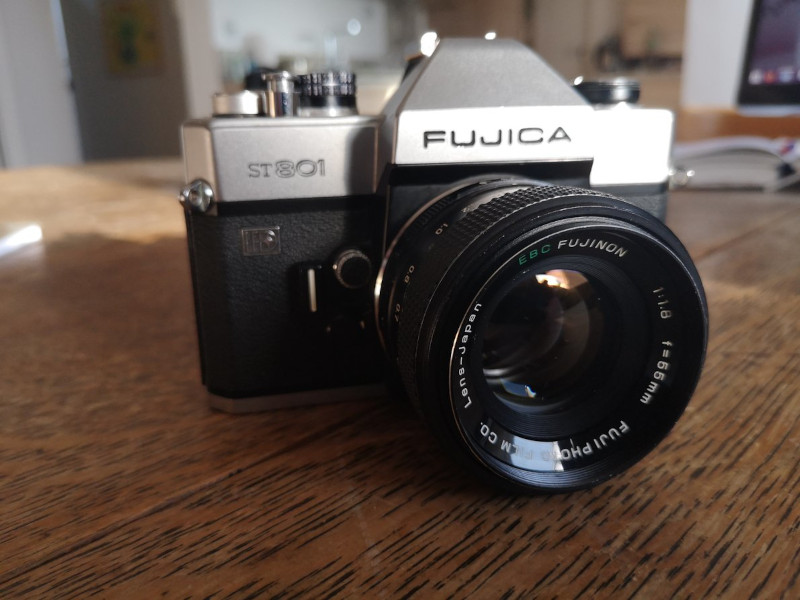

Salut les gars*,
Je suis l'heureux acquéreur d'un Fujica ST801 avec 2 objectifs. Le tout est en très bon état. Faut juste remplacer les mousses. Mais j'ai cela en stock.
Ma question porte sur les blancs et couleurs des chiffres sur les objectifs. L'appareil a un age vénérable. Les blancs sont grisonnants et les couleurs ne sont plus vives comme au temps de leur jeunesse. Comment je fais pour rendre ce blanc parfaitement blanc ? Les bleus et les rouges comme aux jours heureux, quand les barricades de 68 fumaient encore, quand les sons de Woodstock résonnaient encore et quand la pilosité corporelle ne subissait pas encore la lame du rasoir sous prétexte hygiénique ou autre argutie obscène ?
Je n'ose pas appliquer de l'alcool à 90° par peur d'effacer complètement les couleurs ?
Avez-vous une astuce en tête ?

Bonsoir Thiebo,
très peu d'eau savonneuse, brosse à dents, coton tige.
pour le dessus du boitier à la gomme c'est le mieux.
L'alcool risque d'aller là ou il faut pas et faire des dégats.

Peut être un dépot de nicotine ?
là il faut un peu d'alcool seul solvant de la nicotine.
Va y mollo.
Parfois je machouille la pointe d'un cure dent et je frotte doucement chiffres et lettres,
attention ! on efface parfois les pigments ....
PS: le mieux est l'ennemi du bien...
Va y mollo.

Bien le cure-dents. Je l'utilise aussi pour aller frotter les coins inaccessibles autrement (entre prisme et barillet de vitesse par ex.) Pour les "vraiment crados" j'y vais froidement au produit à vitres pulvérisé de loin pour ne pas inonder. J'ai une vieille brosse très douce qui s'utilisait pour nettoyer les cadrans de montres et je frotte avec ça avant de sécher au chiffon microfibre. Ça permet d'aller chercher la crasse au fond du relief du revêtement.

Voilà le résultat ! On voit mal sur la photo, mais entre le levier de l'armement et le sélecteur de vitesses, c'est sacrément eurk encore !!

Pour ma part, après l'avoir nettoyé à fond avec les "outils" et produits évoqués plus haut, je passe quelques jours à frotter l'appareil avec une peau de chamois (au rayon bagnoles dans les supermarchés). Enfin... quelques minutes chaque jour hein.
C'est fou ce que la peau de chamois peut encore enlever comme crasse.
Quant au Fujica... il est bien revenu. Belle allure ! Bravo !
