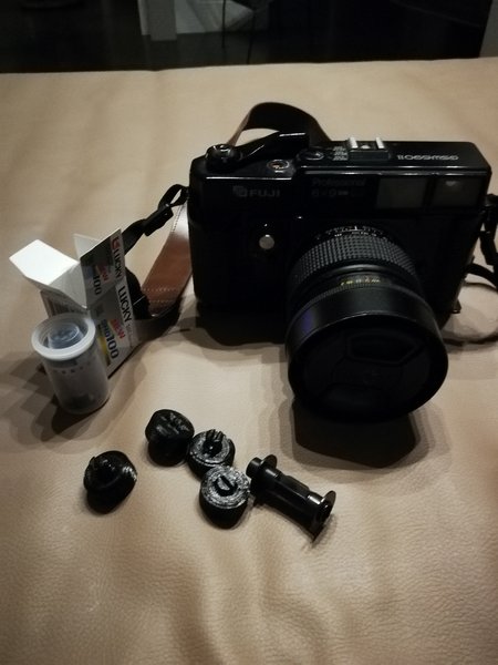

Pour changer, pour explorer d'autres techniques, j'ai tenté une expérience. Je possède depuis assez longtemps un Fuji 690SW et un Fuji 645SW. J'ai acquis sur Internet les petits accessoires permettant de mettre un rouleau de 135 dans ce type de boitier (10€ les 4 morceaux de plastique, fait sans doute en impression 3D).

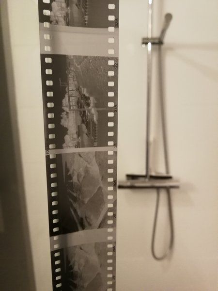

En attendant le séchage et le scan de ces films (j'ai prévu d'utiliser un V750 avec le passe-vue 6X9), je vous laisse ci-dessous le "making-off" de cette expérience. Ces images ont été réalisées avec mon smartphone (numérique donc), j'en suis conscient et si cela pose un problème, je les enlèverai illico.
en ce qui concerne les films, pour ces tests, je n'ai pas voulu gaspiller une HP5 ou une TriX, j'ai choisi d'utiliser des Lucky@100, périmées depuis 2017, que j'ai ramené du Maroc il y a déjà 5 ans (et conservées un peu n'importe comment -pas la place pour ces films dans le congel-). Je passerai à mieux si les résultats me plaisent. Il me restera surtout à maitrise le cadrage (il faut que je réfléchisse à mettre des repères dans le viseur, surtout pour les prises de vue verticales, qui me semblent décalées, pas centrées sur le film en train de sécher.
Voici la préparation des événements :
le film au 645

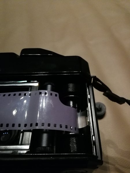

le film au 690

Un conseil , si vous faites les photos avec un 6*9 comme ici et que ce dernier a une fenêtre pour voir le numéro des photos en 120.
Mettez un scotch opaque :bienjoue:
La première pellicule que j'ai fait , j'avais complètement oublié que le 135 n'a pas de papier protecteur ... et donc mange la lumière par cette fenêtre :wink:

il existe un kit qu'on trouve encore parfois sur le net avec une plaque qui réduit la fenêtre et permet une meilleure planéité
