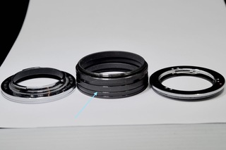

Cette bague est en bel état mais impossible à séparé , dévissé, la partie plastique.
A moins que je fasse erreur et que cette partie soit d'une seule pièce?

C'est de l'alu les bagues ? Trampouiner dans le dégrippant, chauffer gentiment (décapeur thermique ou flamme mais mollo l'alu fond à 900°), retrampouiner, etc...

La partie noire est en plastique, avec un force conséquente avec des outils adaptés cela ne bouge pas d'un poil, d'où mes doutes;
Je vais tenter l'eau chaude, voire le dégrippant.
je suppose séparation au niveau de la flèche mais pas facile à voir;

Dans certain cas il faut essayer de dévisser en prenant appui à plat de chaque coté sur de caoutchouc, car le fait de serrer les bagues pour les tenir pour dévisser, déforme les bagues et accentue le serrage dans les filets.
