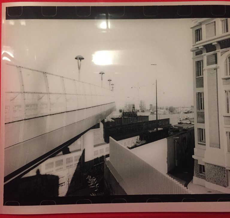

Bonjour tout le monde.
Ca fait maintenant quelques années que je tire régulièrement avec mon Krokus color 69s.
Mais aujourd’hui en tirant, je me rends compte qu’un cercle de lumiere apparait sur mes tirages. Je tire un negatif 135mm, de la même pellicule que celle que j’ai tiré hier et il’n y avait aucun problème. Cela ne vient pas du negatif, j’ai vérifié. Mon objectif est un componon 1:4 /50 schneider kreuznach. Je l ai démonté et remonté, mais ca ne change rien. J ai rehaussé l’ampoule. Pareil cela ne change rien. Je ne sais absolument pas quoi faire. Ce cercle apparaît quand je tire du 20x30cm. Quand je tire plus petit , sur du 15x20 il n apparait pas. Ou alors c est trop faible pour que cela apparaisse. Est ce que quelqu’un aurait une idée ?
Merci d’avance à tous.
Jérémie

Re: Cercle qui apparaît au tirage
est ce que le troisième condenseur pour 24x36 est bien installé par dessus le double condenseur.
Et est que le 50mm n'est pas monté sur une platine plane ou sortante au lieu d'une rentrante ?
Messages : 9892
J’aurais pensé à l’ampoule, soit mal positionné, soit changée avec une normale , avec le marquage de la marque qui laisse un rond au tirage.
Message par mathgl »
Anneaux de newton ?
Edit: j'avais pas vu la photo. Je retire ;)
Message par jdru »
Oriu a écrit :est ce que le troisième condenseur pour 24x36 est bien installé par dessus le double condenseur.
Sur le krokus, je n'ai qu'un condenseur pour tous les objectifs, j'ai vérifié. Et avant ca je n'ai jamais eu de probleme. Meme en changeant mes objectifs.
Je vais regarder si ce n'est pas un problème de position d'ampoule.
Merci à tous pour votre réactivité !
Messages : 35592
c'est vrai que la position de la lampe est déterminante, c'est tellement évident que je ne l'est pas évoqué, c'est souvent mon travers :?

Bonjour Jdru
Intriguant comme problème.
J'ai aussi un Krokus 69, mais je tire avec "le tête ampoule" ( pour le N&B), pas avec le tête couleur.
A quel temps de pose es-tu ?
Cela se passe aussi avec un négatif sur lequel il n'y a pas eu de problème un jour précédent ?
Cela se passe -t-il avec d'autres optiques ?
J'ai l'impression que c'est un soucis d'étanchéité de la cloche platine. Serais-elle mal positionnée laissant passer de la lumière non désirée ?
Sans négatif, allume l'agrandisseur, et regarde par dessous, tout en changeant le diaphragme ( pour ne pas être trop ébloui) : pas de fuites ailleurs ?
Par hasard, c'est comme cela que j'ai découvert qu'une de mes optiques était devenu bouillon de culture. J'ai compris pourquoi je ne parvenais plus à tirer avec un contraste & temps correct.
Cdlt
Vincent H.
Messages : 35592
En fonction du rapport d'agrandissement l'objectif change de position lors de la mise au point, plus on agrandi, plus il se rapproche du film. Il est probable que même avec des petits tirages la lampe n'est pas bien réglée mais le défaut n’apparait pas car on est sous la imite visible sur les tirages.
Messages : 3852
Oriu a écrit :En fonction du rapport d'agrandissement l'objectif change de position lors de la mise au point, plus on agrandi, plus il se rapproche du film. Il est probable que même avec des petits tirages la lampe n'est pas bien réglée mais le défaut n’apparait pas car on est sous la imite visible sur les tirages.
Exact, ... ou que le temps de pose soit très court ne permettant pas l'insolation du papier avec ce défaut.
Messages : 35592
Quand l'objectif change de position, ça change les conditions optiques.
C'est pour ça qu'un agrandisseur à lumière dirigé est très difficile à utiliser, à chaque changement de position de l'objectif il faut changer la distance lampe/condenseur.
Heureusement l'éclairage dirigé est très rare et surtout utilisé sur des agrandisseurs spécialisés, agrandisseur horizontaux pour tirages géants, ou tirage de film à traits.
Les Krokus à condenseurs sont comme 99,99% des agrandisseurs à condenseur en éclairage semi-dirigé c'est à dire avec une lampe opaline de taille normal placé tout de même à la bonne distance, mais le réglage est assez souple pour ne pas à avoir de réglage à faire en fonction de la taille du tirage.
Messages : 5624
On dirait que la zone périphérique est mieux exposée que la zone interne du cercle. (Où je dois retourner en consultation Ophtlamo ?.... )
Ton ampoule est de quel type ? ton papier est "clean" dans son emballage étanche ?..
j'y pense soudainement et tout à coup en même temps... Change donc tes valeurs de filtrage... pour voir ... :wink:
.. Voilà comment il est gaulé dans sa tête.... peut être une piste à contrôler ?...

jdru
Messages : 14
Enregistré le : samedi 17 août 2013 16:25
Message par jdru »
HARDIV a écrit :Bonjour Jdru
Cdlt
Vincent H.
Bonjour tout le monde,
Pour precision l agrandisseur que j’ai c est un krokus color 69s, il le semble aue c est different du 69.
Bref je suis a un temps de pose de 35s mais je vois le cercle sur les negatifs au moment où je tire.
J’ ai changé la position de l’ampoule avec la lumière allumée, mais le cercle reste présent. Le problème persiste avec d'autre optique.
Quand je retire le condenseur, je vois que le halo reste présent, c est possible que le cela vienne de la cloche platine. Je ne sais pas comment verifier.
Encore merci à tous pour vos réactions
Messages : 35592
D'après ce que j'ai vu sur le net, cette bague en forme de cloche est vissée.
Il faut regarder si elle n'est pas vissée de travers.
Il faut regarder si le haut de la boite à lumière en forme de 1/2 dome est bien placé (pas de travers) dans le tuyau qui forme la boite à lumière.
Messages : 5624
jdru a écrit :(...) je vois le cercle sur les negatifs au moment où je tire.
Tu vois la projection du cercle sur le plateau lorsque le négatif est dans le passe vue.. c'est ça ?...
As tu une amorce de film développé sans image pour voir ....?
condenseurs centrés, propres et vérifiés ? pas de décalage nulle part ? ampoule propre, opaline intacte, pas de trace de surchauffe ?
Messages : 35592
on peut simplement mettre le négatif, faire la mise au point même approximative et retirer le négatif pour bien juger la répartition de la lumière sur tout le cadre correspondant au format du film.
jdru
Messages : 14
Message par jdru »
Oriu a écrit :D'après ce que j'ai vu sur le net, cette bague en forme de cloche est vissée.
J’ai une bague d’adaptation dessus etje me demande si ce n est pas de la que provient le probleme. C est vrai que c est apparu après que j ai changé d’optique, ca a du bouger à ce moment la.
Messages : 5624
Oriu a écrit :on peut simplement mettre le négatif, faire la mise au point même approximative et retirer le négatif pour bien juger la répartition de la lumière sur tout le cadre correspondant au format du film.
on peut..... aussi ... :lol:
Messages : 35592
une bague M39 vers M42, les agrandisseur Krokus ont un filetage M42, ce qui est moins fréquent pour les objectifs qui sont en M39 en majorité.
Cette bague est vissée, difficile de mettre ça de travers :roll:
