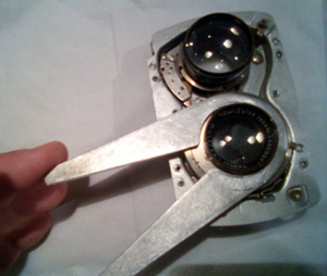

Messages : 8349
Re: Démontage groupe optique Semflex
Cette lentille est sertie dans le bloc optique. C'est tout le bloc optique qu'il faut dévisser en utilisant l'outil adapté. Ici sur un Rolleiflex. Je me fabrique ces outils dans de l'alu doux de 3mm suivant mes besoins.
Maury
Messages : 173
Enregistré le : jeudi 01 septembre 2016 21:13
Message par Maury »
Merci. Je vais attendre de tomber sur l'outil ou les matériaux qui me permettront de réaliser ceci. Ce sera utile dans plusieurs situations dont la rectification des extrémités d'objectifs qui ont subit un choc.
