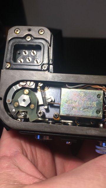

En revanche, tu as raison en ce qui concerne le contact. Il y a une mauvaise synchro au niveau de la fourche d'entrainement.
https://i.postimg.cc/Y0tKvJDf/Whats-App ... -33-46.jpg
Le contacteur Mitsumi à droite reste en position basse. Je vais regarder ça plus tard, car l'accès aux éléments est difficile.
