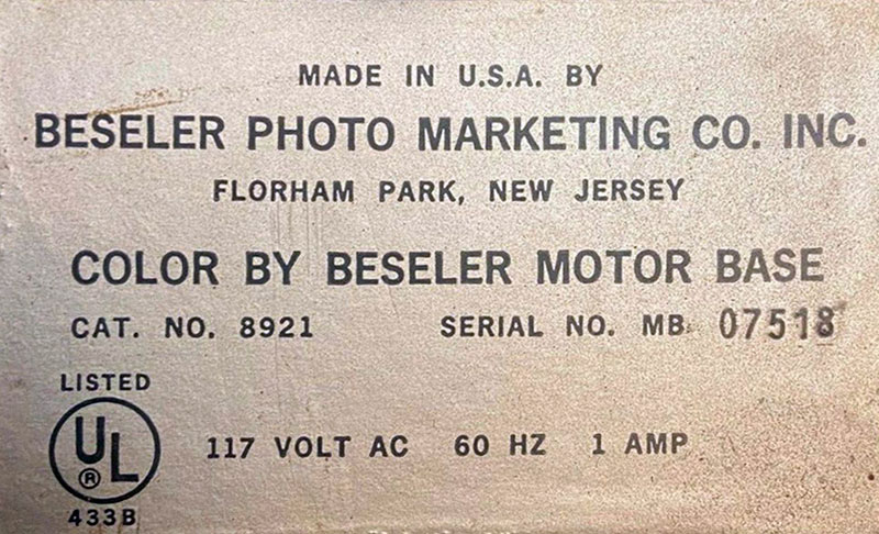

Bonjour à tous.
J'en ai marre de claquer 1,5l de révélé pour 6 malheureux plan-film 9X12 et pas vraiment envie de racheter un processeur Jobo.
L'idée serait d'acheter d'occase sur eBay un moteur d'agitation (Beseler motor base agitator modèle 8921 ou un Uniroller Unicolor y'en a plein sur eBay aux US ça vaut 50 balles en moyenne).
Un petit montage avec 2 roulettes et on obtient ça :
https://www.youtube.com/watch?v=jXwin9enYZ4
Le problème, les moteurs sont en 115V 60hz. La consommation du Beseler est donnée à 1A et celle de l'Uniroller à 0,15A.
J'ai trouvé des petits convertisseurs 220V 50hz qui sortent du 115V/60hz 75W max. Si je me rappelle bien le programme de physique de niveau 5ème :mrgreen: P=UI donc le Beseler en fonctionnement ferait 115W et l'Uniroller 17,25W ? :-**

1 A pour le Besseler, ça me paraît beaucoup...mais je ne parviens pas à trouver ses caractéristiques.
Tu n'as pas un transfo 220/115 qui traîne?

Faire tourner en 115V sur du 50hz ça va donner quoi ?
Rémy_91
Messages : 4395
Re: Beseler Agitator ou Unicolor motor pour cuve Jobo 2521 2
Message par Rémy_91 »
Salut !
Ca doit fonctionner juste un chouia plus vite.
J'ai la même base en version 220/240V. Sur la fiche : 0,5 A.
Je mesure en charge (boite Unicolor bien remplie à 400 ml) 0,2 A.
Ca tourne trop vite à mon goût : 1,5 tour/sec. Alors je la sous-alimente avec un petit Variac pour réduire à 0,3 tour/sec (en dessous il cale :mrgreen: )
Dans ces conditions je suis à 100V et 0,08 A.
Je viens de faire un essai en remplaçant le Variac par une simple ampoule de 25w en série avec le moteur. Là je suis à 130V et 0,12 A
C'est encore un peu rapide mais ça marche bien :!:
Alors, ton moteur 110v avec 25 ou 40w en série, ça doit tourner !

Si c'est un moteur série (dit universel) aucune influence
Si c'est un asynchrone, la vitesse dépendant de la fréquence sera légèrement supérieure.
Edit: la suggestion de Rémy est valable, à mon avis.
