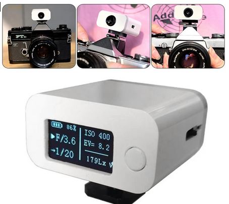

salut, j'ai acheté ce truc chez Ali.
Se fixe sur une griffe flash, un coup d'oeil sorti du viseur et on lit la mesure. Certes c'est pas rétro-vintage du tout, mais ça fonctionne et plutôt vachement bien. Recharge par port USB. Existe (existait ?) en Blanc, noir ou alu.. (item/1005004666598463)
Tout dépend si on privilégie la mesure de l'expo rapidement sans s'encombrer forcement d'une cellule à main ou si on veut rester dans le style d'origine du boitier...

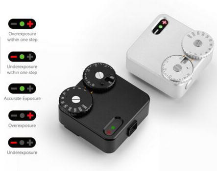

Disque ou couronne à tourner : ça existe aussi !! ce modèle de chez TTartisan par exemple : item 194456960811 sur ibé.Oriu a écrit :ce qui me gêne sur les versions Reveni & divers autres, c'est l'ergonomie à boutons qui n'ai vraiment pas aussi bonne que de simple commande sous forme de disque ou de couronne à tourner
Bon, encore une fois, impossible de poster une nouvelle image alors que l'hébergeur, le code, la taille sont strictement identiques à l"image postée juste au dessus... et ce malgré l'essai avec plusieurs hébergeurs différents, la suppression du "s" de https, etc. .etc.....!!
cliquer ici pour voir l'engin...
Modifié en dernier par phildu24 le samedi 27 août 2022 9:02, modifié 1 fois.
- Messages : 35534
Re: leicameter ou remplaçant
le lien ne fonctionne pas, mais j'ai été voir sur IB, celui là je valide, avec les deux molettes c'est très bien.

Ouais le TT est une vraie copie de la VC meter, si la qualité est au rendez-vous ça peut être une bonne alternative (s'il est moins cher, pas vérifié).

Le TT se trouve entre 60-70 € ...L'Oeil du Chat a écrit :Ouais le TT est une vraie copie de la VC meter, si la qualité est au rendez-vous ça peut être une bonne alternative (s'il est moins cher, pas vérifié).^
Le TT fonctionne avec une classique et plate CR2032. Le "mien", en charge batterie et comme j'ai toujours une petite Powerbank solaire sur moi, ( pour l'Okazou et le 6-Défoike ...) à recharger... La manip n'est pas si compliquée et j'ai des doigts à être recalé au concours de proctologue ...
