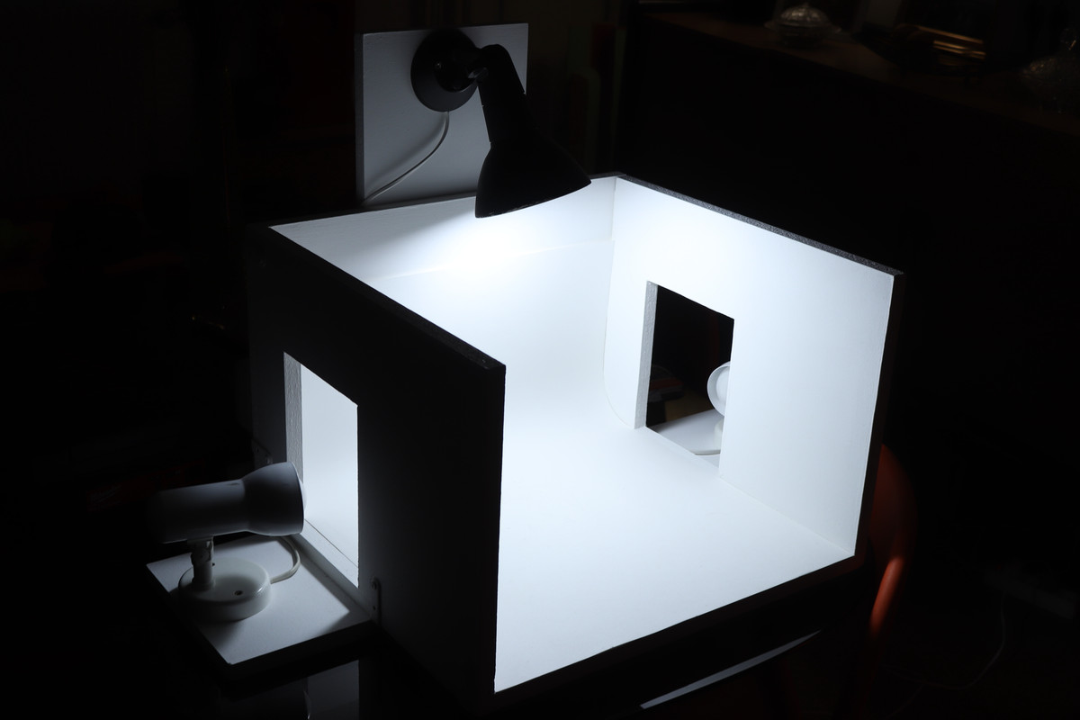

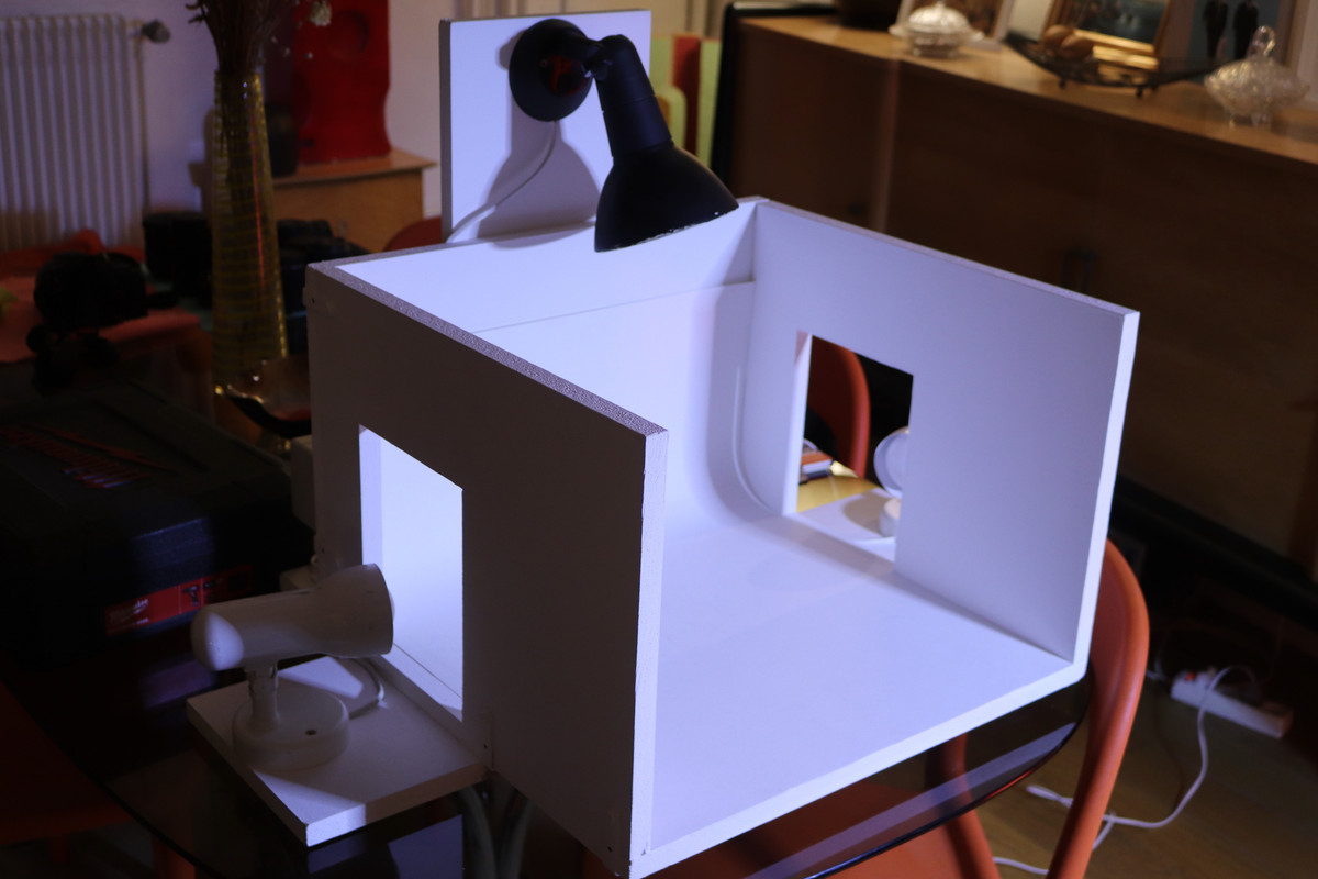

Bonjour à tous
Un petit partage d'une réalisation bricolée lors du premier confinement avec ce qui trainait chez moi (d'où l'aspect bricolage :mrgreen: ).
L'objectif était de réaliser une boite avec trois sources de lumière orientables, un fond blanc pour pouvoir prendre des photos d'objets, bidules et machins. Le résultat fonctionne pas mal même si c'est moche , lourd et encombrant ! J'ai fait toute une série de photo de les appareils photos avec.

Pas mal du tout, je te conseille toutefois de mettre en place un plexi blanc au niveau des entrées de lumière pour diffuser les sources et avoir un résultat plus homogène

Grillé par Lignebois.. :bienjoue: un tissu en coton blanc léger, du papier "Japon", du papier sulfurisé (blanc!) de cuisine..... qu'importe du moment que cela diffuse la lumière de façon plus régulière, homogène et douce comme dit ci dessus.... :wink:

Merci pour vos retours, effectivement les ampoules leds utilisées sont déjà très diffusantes et je peux bien sur rajouter du papier genre calque ou sulfurisé si c'est nécessaire. J'ai remarqué que c'est surtout nécessaire quand les surfaces photographiées sont en partie réfléchissantes même avec un poli sommaire.

En fait, c'est ce qu'on appelle une tente et pas une boite à lumière. Une boite à lumière est un diffuseur equipé de lampes ou de flash, genre hazylight.
Bref, ça!
https://www.flickr.com/photos/cstephenphoto/5739626388.
Ton systeme pose probleme dans le sens ou les ouvertures vont être visibles dans le cas d'objets réfléchissants (genre bijoux, bouteilles, pièces métalliques). La seule ouverture indispensable est celle destinée à la prise de vue, et c'est déjà particulièrement chiant d'éliminer ce souci inhérent au procédé.
La bonne solution serait de créer une boite complète en pvc semi-rigide et translucide, qu'on dispose en anneau autour de l'objet, et qu'on recouvre de la même manière. Et on éclaire "à travers" avec des sources suffisamment puissantes. Toute matière translucide peut convenir, comme la papier calque par exemple.

Effectivement le terme "boite à lumière" n'est peut-être pas le plus adapté. L'idée comme mentionné dans le texte initial était de bricoler un truc lors du premier confinement avec uniquement ce qui trainait dans ma maison, aucune possibilité de shopping à ce moment là. Donc spots, bois, peinture , canson etc tout était dans mon stock de vrac et bidules. J'aime bien l'idée d'assembler comme ça des quasi déchets pour en faire un truc utile. Je n'ai bien sur pas la prétention de concurrencer des trucs commerciaux ou pros dédiés ! Pour avoir pris un max de photos (en numérique avec mon 77D), cela marche plutôt bien, toutes les sources et les matériaux sont très diffusants, et on peut aussi rajouter des films sur les ouvertures si besoin. Bref cela permet d'expérimenter des choses simplement avec un truc ayant couté 0€ :) Bien sur si l'objet est très réfléchissant, on risque d'imager les lampes et les spots sur la surface sensible. Il faut aussi être raisonnable sur la taille des objets, je dirai au max 1/3 des dimensions dispos.
