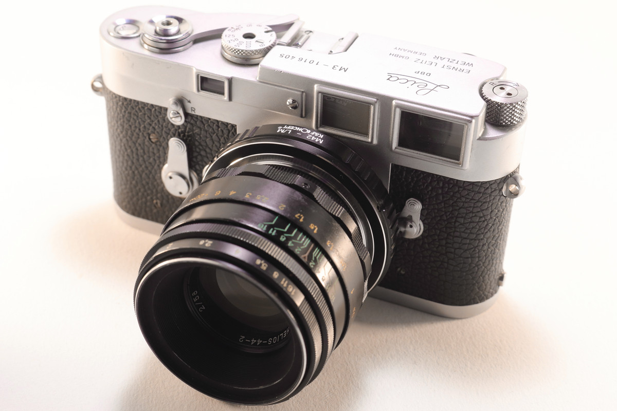

Bonjour à tous
Je viens de trouver en bric à brac (10€) un objectif Helios-44-2 2/58mm en monture M42. Je voulais l'utiliser sur un boitier Leica M3 que je possède (et qui n'a pas d'objectif). L’objectif est nickel et bien transparent. Je l'ai monté sur une bague acheté chez KF concept permettant le passage de M42 à L/M. Le montage s'est fait sans soucis. J'ai mis quelques photos ci-dessous pour rendre ça plus lisible.
Voilà ma question : j'aurai besoin de conseil sur comment utiliser cet ensemble, comment gérer la mise au point, le calcul lumière et ouverture etc. Bref si certains d'entre vous on déjà fait ce genre d'association, comment procédez-vous ?
Merci d'avance pour votre aide.

Mise au point: Au jugé, pas de télémètre. Dommage pour le caractère à PO de cet Hélios.
Diaphragme, manuel, comme sur les M, mais pas oublier de bien le fermer avec la bague de préset.

Ça s´utilise comme n´importe quel objectif pour Leica M , il y a dans mon cas le couplage avec le télémètre
