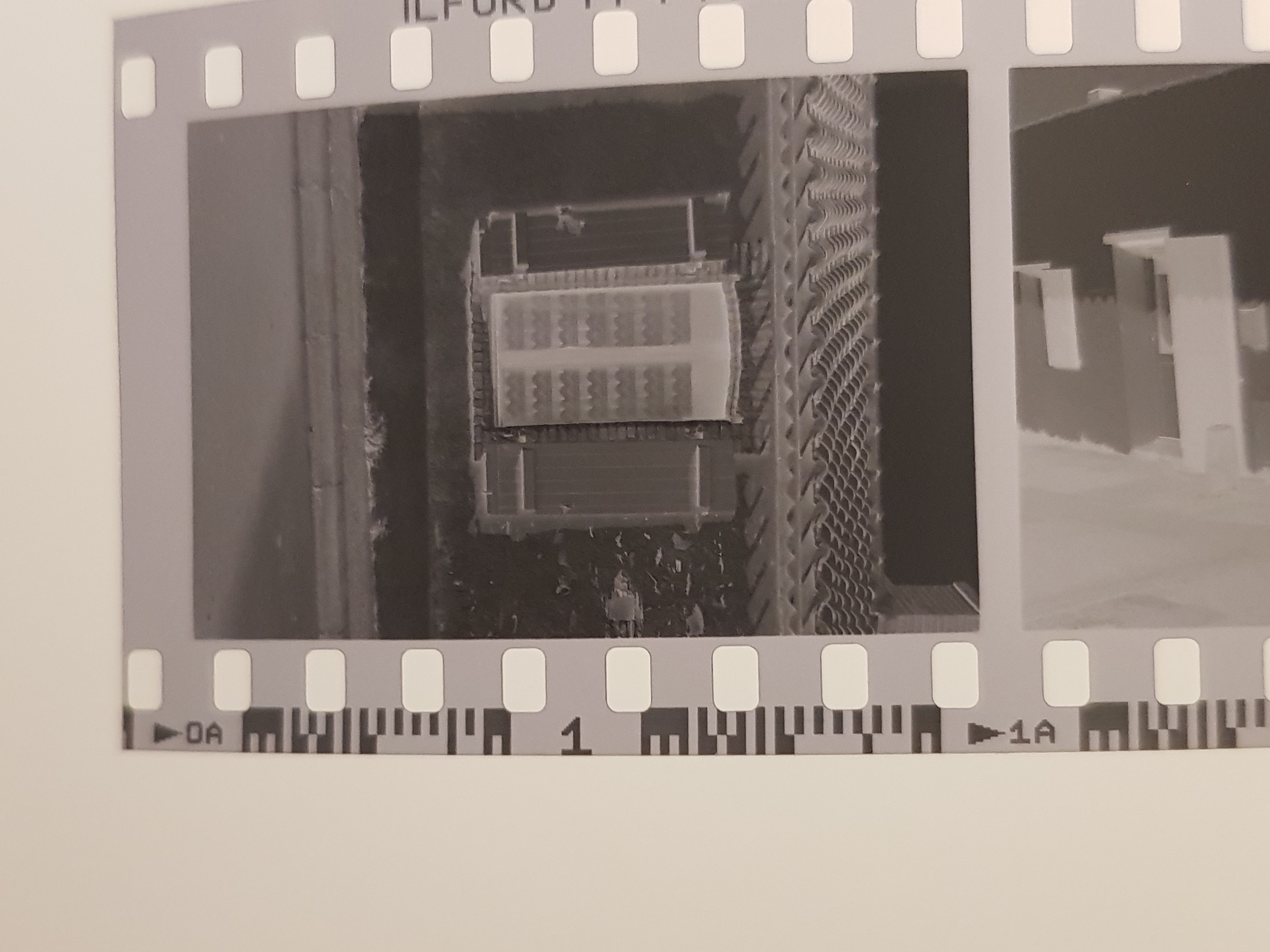

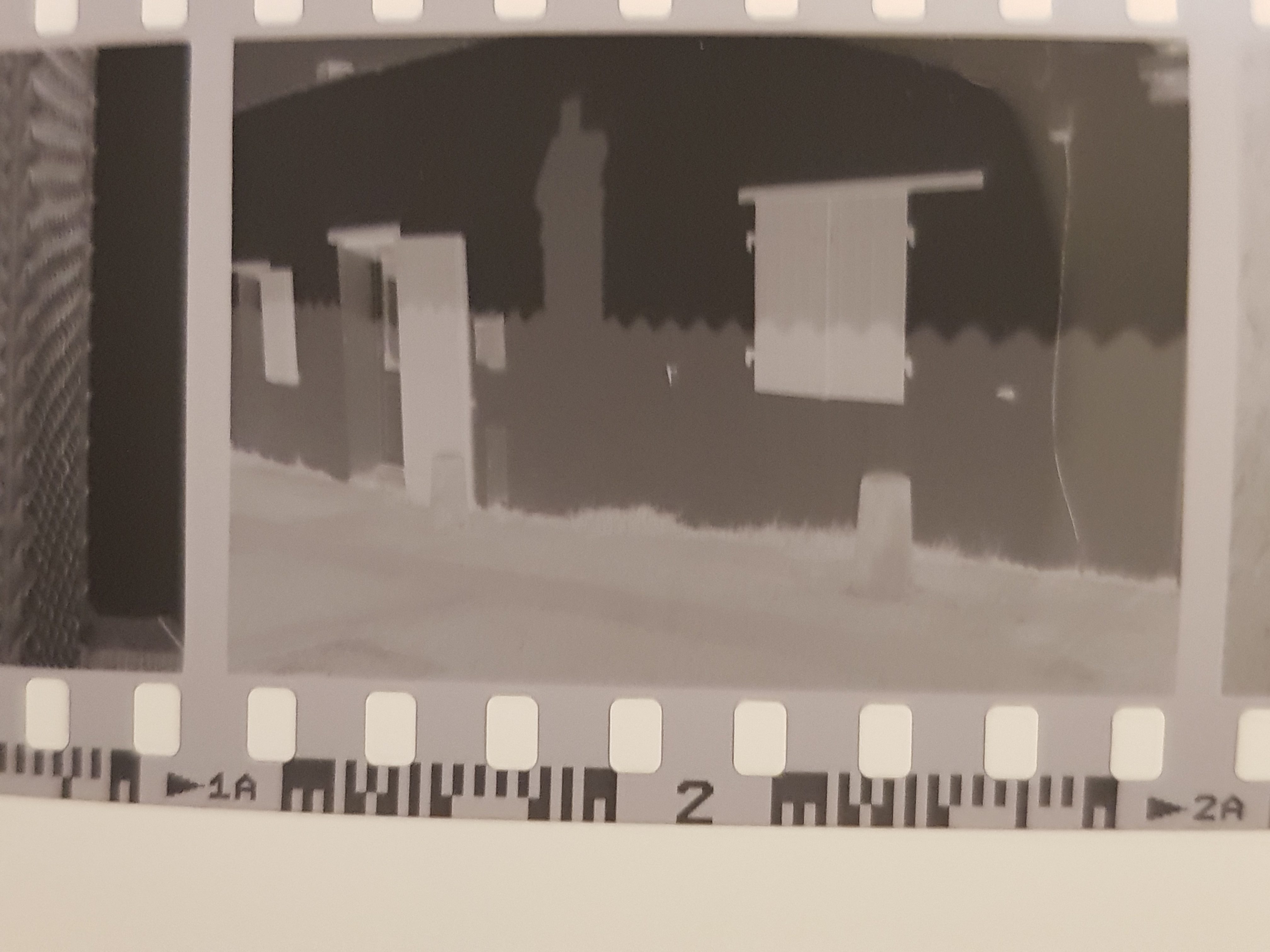

Salut,
Voici la suite des problèmes sur mes négatifs !
J'ai depuis développé un film rollei IR et 1 film ilford FP4, avec le meme révélateur, de l'ilford ID-11 stock dilué à 1+1 pour chaque films.
Ces films ont été conservés comme le film Pan f avec des tâches blanches qui apparaissent sur le positif.
Alors le film rollei Infrared sort bien , a première vue pas de problème particulier ! Mais les photos de la FP4 sortent grisâtres, le négatif est mou!! Peu de contraste !
Alors je comprends pas ! Cela peu t'il venir aussi d une mauvaise conservation ? . Là la FP4 etait stocké dans sa boîte en plastique noir 35 mm au frigo aussi.
Voila ce que ca donne, si vous avez une idée d'où pourrais venir le problème ?

Salut !
Montre un néga, pas un positif, pour estimer le grisou.
Je préfère un négatif un peu gris, plus facile à tirer que s'il est très (trop?) contrasté.

Ok remy
Faut que je regarde comment numériser un négatif en négatif.
Messages : 35592
Re: Point blanc sur négatifs développement
avec un APN ou un smartphone, le négatif tenu à la main devant une zone claire, ça n'a pas besoin d'être hyper net, c'est seulement pour voir les différents niveaux de gris et l'espace entre les vues

Voila:
Fredphoto76

Même résultat aujourd'hui avec une ilford HP5 !
Je pense que non mais du coup je doute sur le revelateur, je l ai préparé en début de semaine tout neuf puis j ai développé 2 films
J ai ensuite mis le revelateur dans un bidon accordéon pour que le produit soit à rabord.. mais hier donc 5 jours après je re developpe la suite dont la pellicule FP4 et la HP5 et la je me rend compte que la bouteille accordéon est déplié entièrement ! Le bouchon a dû être mal serré . Donc revelateur à moitié dans le bidon... je me suis dis que c'était bon car sur la notice de l'ID-11 c'est indiqué conservation 1 mois dans un bidon a moitié plein! Et comme je savais que je l aurai entièrement utilisé avant la fin de la semaine pour moi c'était bon.
Pensez vous que ca pour pourrais venir d'un épuisement de revelateur ?
Messages : 35592
c'est un poil faible mais facilement tirable, il vaut mieux ça qu'un film trop contrasté ou trop dense
