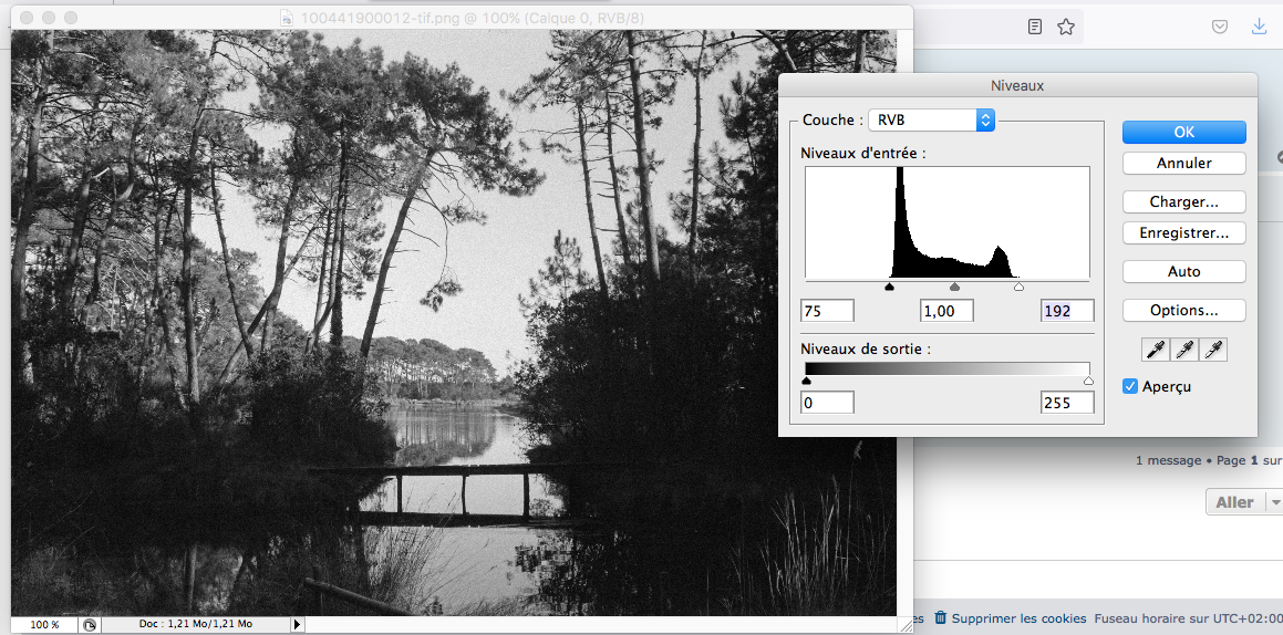

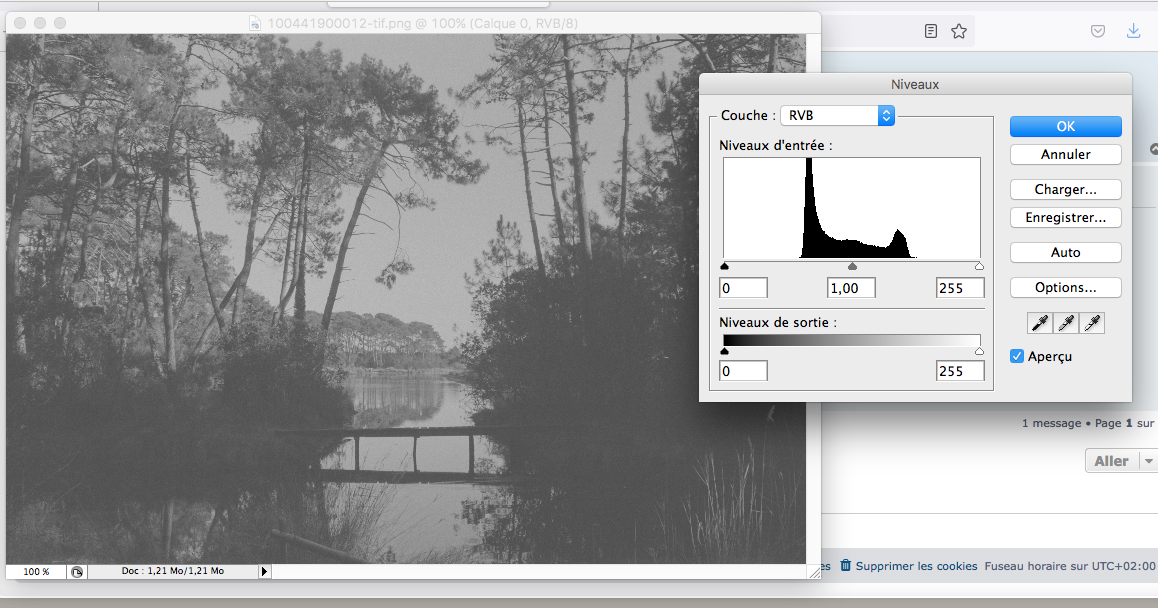

Chaque image argentique numérisées "brut de scan" nécessite un post-traitement. Un peu comme un fichier RAW en numérique. C'est normal.
Un article très bien fait sur le sujet :
https://www.suaudeau.eu/memo/Laboratoire/scanner.html
Ta photo N/B sous photoshop avec curseurs calés en début et fin de courbe.
Avant
Après

Merci Mael, merci vdragon76, donc rien à voir avec un problème d'exposition lors de la photo, c'est vraiment du post traitement. Je ne savais pas qu'il fallait systématiquement faire ça en argentique, merci beaucoup pour vos réponses et conseils. Bonne après-midi.

Il faut nous montrer une repro du négatif N&B pour voir si il n'est pas un peu faible en exposition et en développement

Je dirais aussi qu'un négatif qui sort bien avec les réglages auto du scanner a en général un sérieux problème de sous exposition ou sous développement.
