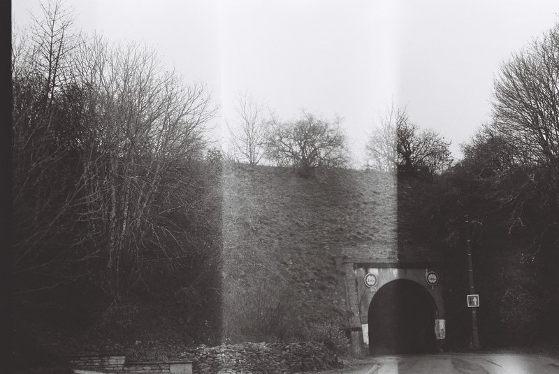

Bonjour à tous
J'ai fait ma première pellicule N&B avec mon Canon AT-1, après développement du négatif (manuel mais par un pro sérieux) j'ai des bandes verticales visibles comme sur les photos suivantes. Après avoir parcouru les forums divers et variés il semblerait donc que j'ai une fuite de lumière due aux mousses foutues sur le dos du boitier. Je voulais juste avoir confirmation par les experts du forum que je ne me fourvoyais pas :) , j'ai bien noté que les marques dépassent sur les zones crantées ce qui tendrai à valider l'idée des fuites. Sinon l'appareil fonctionne très bien.
Si c'est bien les mousses , des vendeurs online à préférer à d'autres d’après vos expériences ? J'en profiterai pour refaire aussi celles d'un Canon AE-1 en plus de l'AT-1 , pas de raison qu'il soit en meilleur état.
Merci d'avance pour votre avis. Bonne journée à toutes et tous.

faut refaire les mousses du dos et en profiter pour changer celle qui amortie le miroir,
bon courage.

patrickJJ a écrit : samedi 04 mars 2023 18:19 Bonsoir,
bon courage.
Merci pour la réponse, je viens de commander deux kits pour refaire mon AE-1 et mon AT-1 :)
La mousse du miroir, oui aussi :) !!! Merci :) !!

On peux coller au dos du fil de coton noir qui va tenir bien plus longtemps que les mousses.

ne pas oublier les mousses au niveau de la charnière du dos, l'orientation des zones voilées indiquent qu'il y a une entrée de lumière par les cotés

Oriu a écrit : samedi 04 mars 2023 19:08 ne pas oublier les mousses au niveau de la charnière du dos, l'orientation des zones voilées indiquent qu'il y a une entrée de lumière par les cotés
Merci pour cette remarque , c'est aussi ce que je me disais sans pourtant en être sur , la contamination lumineuse a due se faire quand le film est avancé à la pose suivante, la lumière devait rentrer par le côté droit arrière ....

Oui, comme dit Oriu, là, c'est clairement au niveau de la charnière que tu as le problème. Mais un renouvellement global est à l'ordre du jour !

Ne pas oublier pour les fines mousses du dos (pour les autres aussi) de mettre un petit peu d'eau savonneuse sur la partie adhésive des mousses, ce qui permet de les repositionner/ajuster sans peter un câble

LeColosse a écrit : lundi 06 mars 2023 19:52 Ne pas oublier pour les fines mousses du dos (pour les autres aussi) de mettre un petit peu d'eau savonneuse sur la partie adhésive des mousses, ce qui permet de les repositionner/ajuster sans peter un câble
Merci pour le bon tuyau !! :)
