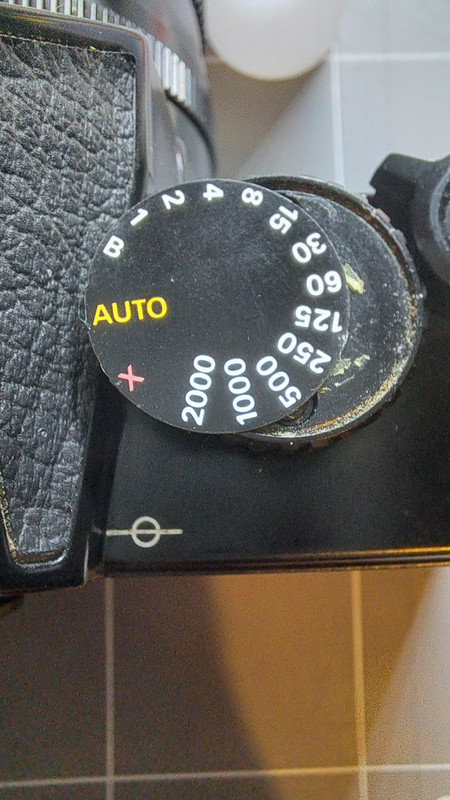

J'envisage donc de nettoyer cet œilleton. Avant de me lancer dans le démontage, je souhaiterais consulter a minima le plan , histoire de pas m'embarqué dans une galère.

Finalement je me suis lancé. JE n'ai pas rencontré de difficulté particulière, si ce n'est que la plaque sérigraphiée du commutateur de vitesse et l'enjoliveur du levier d'armement qui sont collés. Il faut donc les déposer afin d'accéder aux vis de fixation, sans les abimer.
J'ai mis quelques gouttes d'alcool iso pour ramollir la colle, et réussi à les décoller avec un cutter.
Je n'ai pas rencontré d'autre difficulté pour déposer le capot. J'ai pu ainsi accéder au système occulteur de visée pour le nettoyer.
