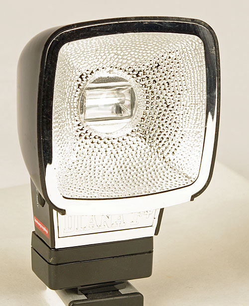

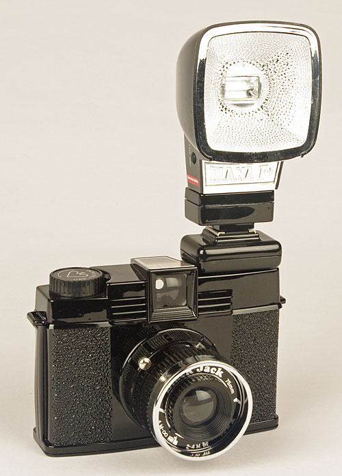

Sinon, je ne sais pas trop ce que ça vaut mais Lomography a sorti ce genre de truc Image
qui allie look retro et flash électronique.

Sinon, pour allier le confort de l'électronique à l'esthétique ancienne, Godox a sorti le Retro Lux Senior. Compatible toutes marques, déclenchement par plot central.

eric.c a écrit : vendredi 22 septembre 2023 18:26 Je pense que les piles sont du genre "pas courant" et les condensateurs du genre "secs comme des pruneaux".
Sinon, je ne sais pas trop ce que ça vaut mais Lomography a sorti ce genre de truc qui allie look retro et flash électronique.
Je viens de réaliser que c'est le même que celui de mon avatar ! :lol:
