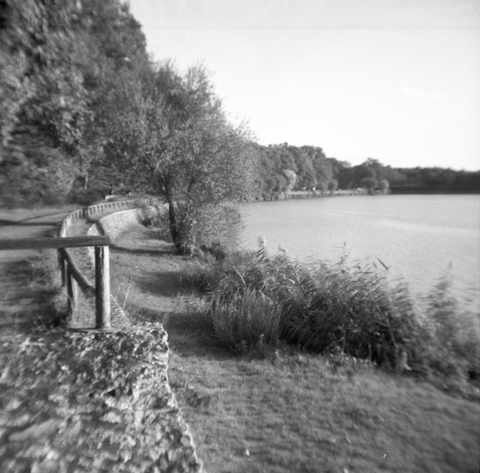

Bonjour à tous ,je rencontre un soucis sur ma dernière pellicule HP5 .
les images sortent plus ou moins floues ( surement du à un map incorrecte )mais c'est surtout tout le pourtour des images qui est assez brouillé .
Les expos sont correctes
zeiss ikon 520/16 HP5
Merci à l'avance pour vos avis .

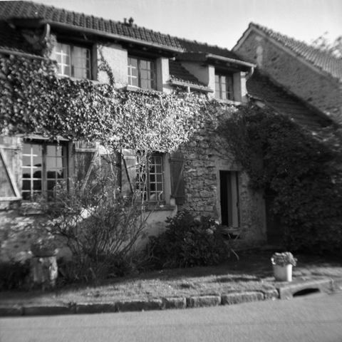

j'en remet une autre , on voit clairement que les angles sont carrément flous
Merci

Questions: le flou est-il visible sur le négatif si non problème de scan ou d'agrandissement ?
Avec le même boitier as-tu déjà obtenu de bons résultats?
Le défaut est peut-être du à un mauvais positionnement de la pellicule, tuilage, fréquent sur les appareils de cette époque avec des bobines 120 surtout sur les foldings sur lesquels il est déconseillé d'avancer le film à l'avance.
Messages : 35529
Re: défaut sur le pourtour des images
Est ce que l'appareil a son presse-film ? et est ce qu'il fait son job ?
Messages : 4289
Une autre piste possible : le 520/16 est un folding. est-il convenablement ouvert, l'alignement optique est-il bon ?

Le défaut apparaît aussi sur les négatifs,
Le pressé film fait son job
J'ai déjà shooté avec ce boîtier et les résultats étaient vraiment bons.plusieurs pellicules couleur et B&W
Le bloc optique se déplace bien il a l'air bien positionné ( bien droit ).
Je vois vraiment pas d où ça vient..
Nico
Messages : 35529
il n'y a pas eu de démontage des lentilles pour nettoyage ? ou de rembobinage du film 120 ? ou autres interventions

Suite à ton message je me suis souvenu que j'avais nettoyé les lentilles .
Celle de derrière ( coté film) a été remontée en sens inverse ( concave vers le devant et non coté film )
La pelloche qui était dans le boitier avait donc 6 poses dégueu.. , en rentrant ce soir je l'ai rembobiné , remis la lentille dans le bon sens et j'ai fini la pelloche sur les 6 dernieres poses .
C'est sorti au scann nikel ( à part une sous expo de malade .. ) mais il y a bien une définition comme avant 8)
Merci encore à vous tous qui avez pris le temps d'échanger :sante:
