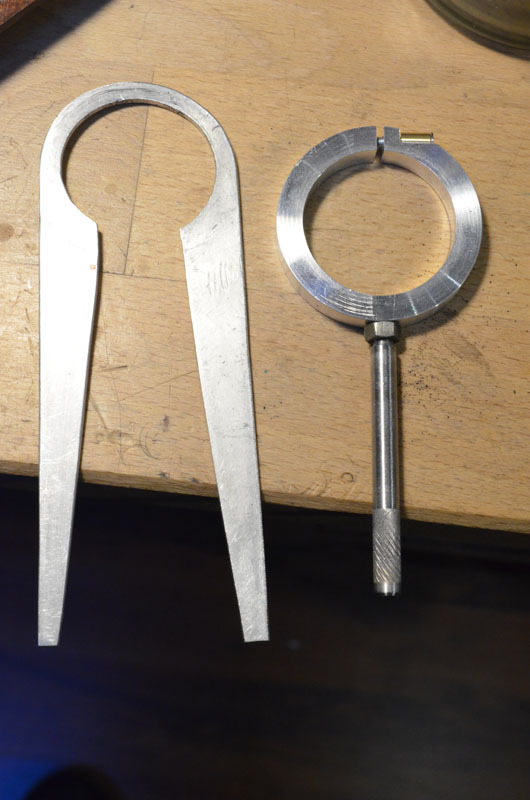

Il faut fabriquer une clef pour dévisser le groupe optique fileté (celui sur ta dernière photo). Il faut bien se prendre à la base pour ne pas déformer le laiton et éventuellement reinstaller le groupe avant fileté (car si ça se déforme quand même ce ne sera pas irréversible au point de ne plus pouvoir rentrer la partie filetée male).
Un flexiclamp maison dans de l'alu de 2 ou 3mm (à gauche sur la photo) mais parfois ce n'est pas suffisant j'ai du fabriquer une clef spéciale (à droite)
Sans ça tu vas tout flinguer, la moindre déformation et l'optique est inutilisable. J'en ai vu démonter ça à la multiprise... :|

Déjà, trouver l'outil qui me permettra de dévisser ce barillet de 36mm, ça va être coton.
(Quand je serai grand, j'apprendrai à utiliser un tour ...)

Pour faire un flexi clamp de 36mm, il suffit d'une plaque d'alu, d'une perceuse, d'une scie à métaux, quelques limes et un étau.
Messages : 6490
Re: Montanus Rocca Super Reflex
Et de la patience.
Messages : 35375
j'ai la chance d'avoir un tour pour les diamètres supérieurs à 13mm, je fait le diamètre interne en fixant la tôle sur un plateau, le reste à la scie et la lime.
Messages : 8279
Sans tour c'est quand même pas la mer à boire, le trou en perçage par trous tangents, une dizaine de coups de scie à métaux, ébavurage ajustage à la lime en 20min c'est torché.

Je récupère une petite clé à sangle en caoutchouc, ce sera sans doute insuffisant mais sans risque de déformation pour le cylindre. Si ça ne marche pas, eh bien faudra en passer par la fabrication de l'outil. C'est pas que je sois flemmard (je le suis, mais c'est pas la cause), c'est juste que j'ai trop peu de temps libre, alors passer des plombes à fabriquer un outil à usage unique, quand je peux me l'éviter...
