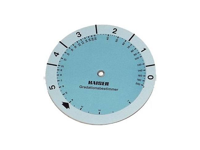

est-ce que quelqu'un utilise ce disque pour déterminer la graduation du papier et si oui, comment ça marche?
Déterminateur de graduation papier Kaiser

Je ne sais pas, mais on trouve dans les sites de vente en ligne des disques: "Kaiser Fototechnik, règle de calcul pour déterminer facilement la gradation correcte", je pense sur l'agrandisseur.Je n'en utilise pas mais je me demandais si cela pourrait être une aide pour choisir la bonne garadation suivant le négatif.Mais je n'ai pas trouvé de mode d'emploi.

je ne connaissais pas ce "calculateur" et je ne vois pas comment l'utiliser
Sur certaines cellules de labo comme la Philips PDT 022/03 il y a ce genre de fonction, mais en mesurant sur l'image projetée et en reportant les valeurs des mesures sur des échelles, je ne me rappelle plus trop le fonctionnement https://mac-thor.de/wp-content/uploads/ ... DT-022.pdf

J'avais ça sur la labosix de gossen.
https://www.worthpoint.com/worthopedia/ ... -409341920
En fait outre le temps de pose qui est mesuré par la sonde sur la partie la plus claire, on zerote l'éguille sur le repère et on mesure la partie la plus sombre.
La valeur qu'indique l'aiguille correspond au grade du papier.
Le problème de la labosix est qu'elle n'est pas calibrée pour des papiers sensibles actuels mais le principe doit être le même pour tous les calculateurs.
Ceci dit c'est top pour un autre usage: on fait un bout d'essai par exemple en 9/13cm.Quand c'est ok, on enleve le neg et on mesure la luimère de l'agrandisseur "à vide".
On règle la valeur d'agrandissement et on ouvre le diaphragme jusqu'à récupérer la même valeur.
Ensuite on réinsère le négatif et on a une exposition correcte.
C'est un détournement de méthode de mesure mais ça économise des tonnes de nouveaux bouts d'essai. Ca fonctionne très bien.

Voila à quoi ça ressemble et ça coûte environ 10 euros

Autant faire un contact d'une stouffer 21 plages, tu comptes le nombre de plages différentes pour calculer l'étendue utile de ton papier
