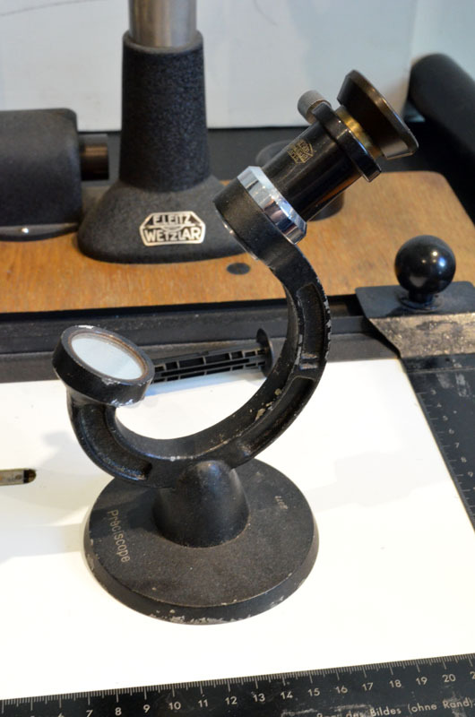

Mon "Preciscope", fabriqué par Précision Scientifique, Paris, sans doute années 50.

Et en plus Il a un très beau réticule façon lunette de tir 8)
