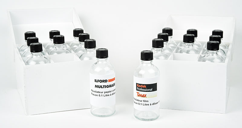

Comme j'en ai marre de balancer la moitié de mes révélateurs film ou papier pour cause d'oxydation des bouteilles entamées j'ai décidé de faire quelque chose.
Je me suis dit que la solution était dans la réduction des contenants. Comme je n'ai pas le moindre espoir que les fabricants s'y collent j'ai commandé sur internet des bouteilles en verre de 0.1 litre avec dans l'idée de fractionner mes litres de produits à la première utilisation. Pour la suite il suffit de verser un flacon et de le remplir d'eau pour le rincer autant de fois que nécessaire en versant ensuite l'eau du flacon dans le concentré déjà versé. Du coup, pas besoin d'éprouvette pour mesurer et le flacon est déjà rincé pour la prochaine utilisation.
Comme pour m'y retrouver dans l'immense cheni que je suis capable de générer j'ai besoin d'organisation j'ai fabriqué des boites en carton plume de 5 mm avec des séparations en 3 mm. Je n'ai pas spécialement chiadé le montage (en même temps, le matériau n'est pas vraiment l'idéal pour l'ébénisterie). J'ai prévu 9 cases à bouteilles puisque la "première dose" est directement utilisée à l'ouverture de la bouteille de un litre.
Je vais tester ça à la prochaine occasion mais j'ai bon espoir

Il faut combien de doses de rappel docteur ? :mrgreen:
Plus sérieusement, bien pensé.

Tu nous diras comment ça se passe.
Selon le produit, c'est pas forcément 1litre.
Ou alors il faut autant de mini fioles que de concentrations et doses standard.
Ca peut marcher avec certaines dilutions, mais genre R09 à 1+50, ça va faire beaucoup.
Autres méthodes, bouteille écrasée ou poche souple, je consomme très peu et ne perd pas de produit.
(Xtol, 4 ans).
Benjamin

C'est une bonne idée ces petits flacons.
En plus tu as même soigné l'esthétique avec les deux jolies étiquettes. Bravo ! :bienjoue:

Avant d'utiliser des poches souples , je fractionnais mes produits en bidon de petit volume. J'ai abandonné ce fractionnement sauf pour le HC110, car le HC110 je le soutire avec une seringue sur un bouchon et c'est plus pratique sur un petit flacon, c'est pas pour un souci d'oxydation, le HC110 ancienne formule est hyper robuste

En fait, je balançais systématiquement un demi litre d'Ilford Multigrade par bouteille. Au prix atteint par la chimie ça tournait vraiment au gaspillage sans compter les fois ou on se retrouve à préparer du révélateur avec un goudron infâme parce qu'on a rien d'autre sous la main (spoiler : le résultat est minable)

Je suis en train d'adopter une technique similaire, mais la contenance des bouteilles me pose quelques problèmes.
Autrefois (genre la préhistoire) je développais mes triX et HP5 à 1+3... ce qui me donnait 75cc de révélateur pur pour un film 135.
Ensuite je suis passé au révélateur "stock", ce qui marche bien, mais me contraint à une certaine production et à un contrôle strict du vieillissement (j'emploie des Control Strips et je décompte mes développements.)
Je pense que je vais faire comme toi, mais passer à des flacons de 150cc: 1+1 en 135 ( 2 films développés ensemble en 1+3) , 1+3 en 120 et en 4/5 inches.
Ca me parait le plus rationnel. L'idée est bonne.

Moi, j’utilise des billes en verre dans mes flacons entamés. Ça fait monter le niveau et donc ça réduit le volume d’air (je remplis de billes jusqu’à être quasiment en haut du goulot comme un flacon neuf).
Quand il y a beaucoup moins de réactif, je le transfère dans un flacon plus petit et complète avec des billes.
Je fais ça depuis des années, ça fonctionne très bien.

Peu importe la méthode, il suffit de pouvoir éliminer l'air au dessus du révélateur.

Bouteilles de soda bien lavées. C'est souple, donc on peut facilement en chasser l'air. C'est rigoureusement étanche et on en trouve de tous les volumes depuis 12,5 cl jusqu'à 2 litres. Il suffit de transferer la grande bouteille dans la plus petite quand elle est trop écrasée.
