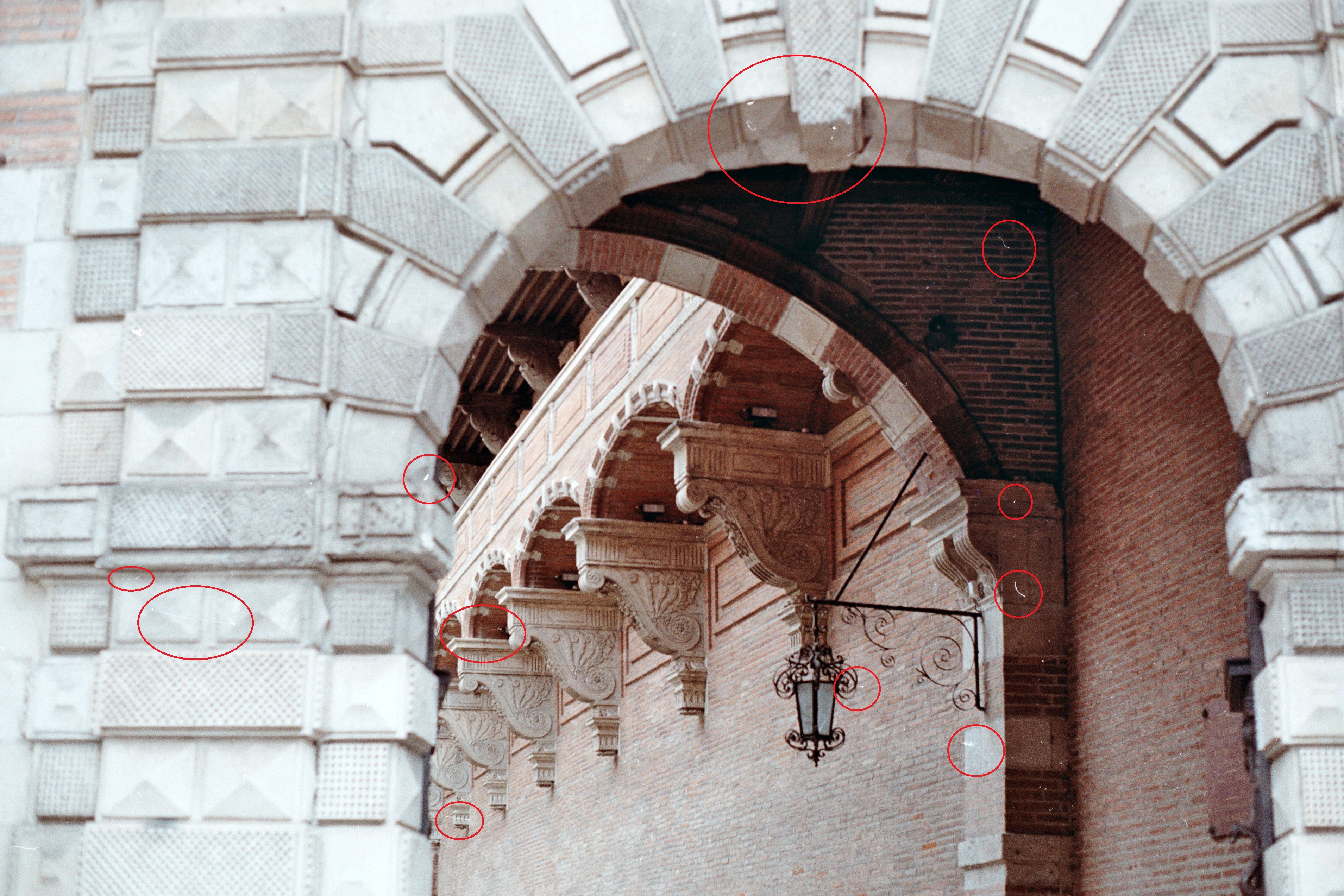

Premier développement avec tirage numérique depuis des années, et pas trop convaincu...
Il y a plein de pétouilles, taches, et meme des traits blancs sur toutes les photos
Du coup, je sais pas si c'est mon boitier, objectif ou le dev
Pour le matériel, je passe régulièrement un coup de poire a poussière, les lentilles sont régulièrement nettoyées avec soin
MINOLTA x-500 + 50mm f1.7
kodak gold 200
Votre verdict ?
merci

A mon humble avis, il est impossible de savoir si les poussières viennent du dev, du boitier ou même du scan.
A moins de travailler exclusivement dans un environnement industriel sans poussière il y en aura toujours en argentique.
Ca se corrige très bien après scan sous lightroom ou autre logiciel et pour le tirage je laisse les spécialistes en parler mais ca se fait aussi... (du moins en noir et blanc).

ok pour un peu de poussière, mais sur les autres c'est pire
Messages : 35375
Re: Developpement ou materiel ?
Il faut examiner le négatif à la loupe aux mêmes endroits, mais à priori c'est des poussières sur le négatif ramassées lors du scanne ou de la manipulation du négatif, pour du tirage au km, aucune retouche ne peut être possible.
Les poussières ou fibres sont aussi fréquentes sur un tirage N&B et la retouche au pinceau en martre de Kolinsky 00 est quasi systématique, malgré que l'on fasse gaffe.

C'est toi qui scanne ou un labo ?
Elgringo
Messages : 17
Enregistré le : mardi 18 juin 2024 9:39
Message par Elgringo »
un labo

je vais y passer, et voir avec eux, mais suis certain a 90% que c'est au niveau du labo que ça pêche
suis a moitié étonné, cela me rappelle le moment ou je me suis mis a acheter des disques vinyles "récents", j’appelle ça le phénomène "canada dry" : Ça a la couleur de l'alcool, le goût de l'alcool… mais ce n'est pas de l'alcool

Hello
pour moi, ce sont des "pétouilles" qui se ramassent lors du scan.
L'appareil photo ne sait être la cause de pareil désagrément.
Cela m'arrive quasi toujours aussi en scannant moi même. Bien sûr avec le scanner Epson, les images couleurs peuvent subir le traitement " Ice technology" qui va bien niveler tout cela lors du scan.
Mais il faut toujours un post traitement au scan. Pénible, et à rebuter les argenteux.

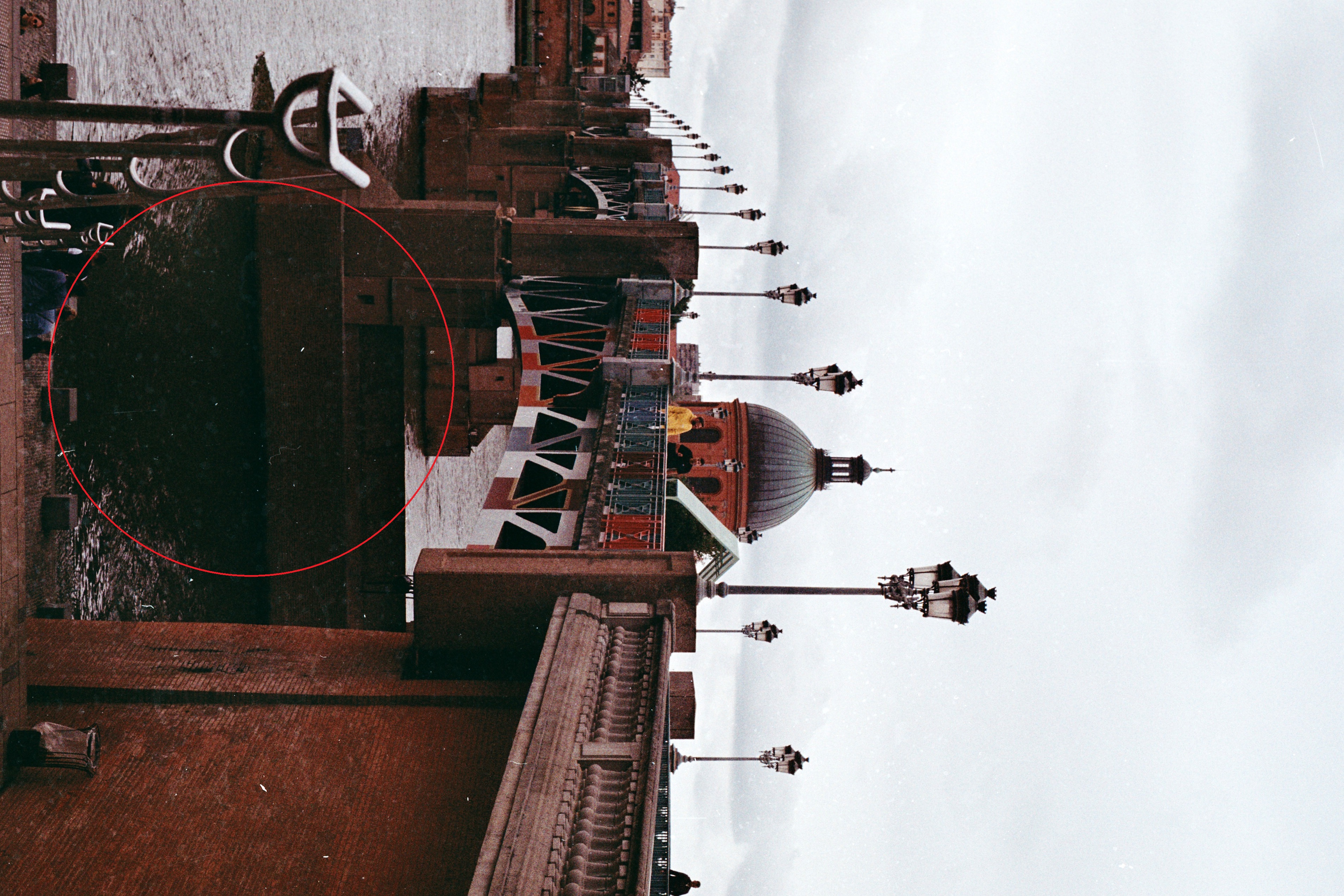

sur cette photo, sous le pond, partie un peu foncée, on a meme l'impression que c'est pas sec
bon, ok faut zoomer, mais c'est pas tip top non plus

Oriu a écrit : mercredi 03 juillet 2024 11:55 Il faut examiner le négatif à la loupe aux mêmes endroits, mais à priori c'est des poussières sur le négatif ramassées lors du scanne ou de la manipulation du négatif, pour du tirage au km, aucune retouche ne peut être possible.
je suis exactement du même avis.... poussières de scan ....
Elgringo a écrit : mercredi 03 juillet 2024 13:58 sur cette photo, sous le pond, partie un peu foncée, on a meme l'impression que c'est pas sec
Pas sec ? normal, c'est un fleuve.. :oops: ..... cela dit, un film pas sec, il colle, donc il est difficile de le passer au scan, à moins de travailler comme un porc croisé avec un cochon de chez SALOPIAUD et fils
J'opte plus sur cette hypothèse
de toute manière, demain soir je vais poser des questions au labo, c'est pas possible un truc aussi dégueulasse, j'ai pas d'autres mots

C’est ce que j’allais dire, faut changer de labo. En plus y’a pas mal de choix maintenant pour envoyer ses films.
