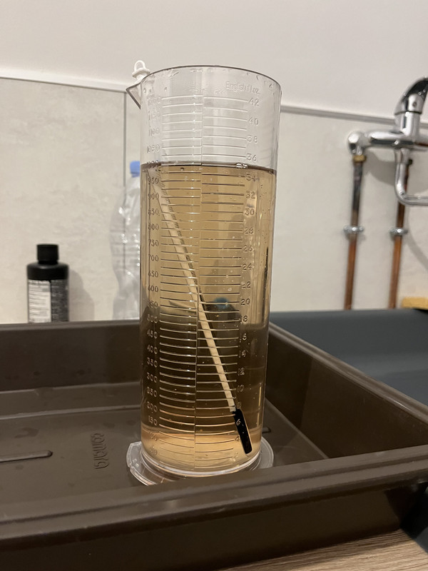

Es ce normal cette couleur une fois diluée de l’adox d76?
J’ai toujours utilisé de l’ilford id 11 et c’est translucide !
J’ai bien suivi les recommandations pour la préparation 800 ml d’eau déminéralisée à 29 degrés puis versement du sachet et j’ai bien mélanger, et enfin j’ai complété pour faire 1 litre, et j’ai des petits grains qui n’arrivent pas à se dissoudre, es ce normal ?

Il faut préparer la solution stock 24h avant le premier développement pour une dilution optimale.
Messages : 35531
Re: ID 11/ D76
c'est le Métol utilisé qui est un peu coloré, mais normalement ça ne devrait pas avoir d'incidence.
J'ai acheté un sachet de D76 Adox, mais pas encore utilisé, je termine mon D76 Kodak provenant d'un vieux stock en boite de conserve datant des années 70 ou 80.
Le D76 Adox semble conditionné sous vide partiel, mais si le Métol c'est coloré c'est avant son emballage je pense.
Kodak ou Ilford n'évoque jamais la préparation de leur recette, et il est probable que l'origine des constituants et l'ajout d'additifs qui ne sont pas mentionné dans les FDS (MSDS) changent l'aspect du révélateur.

Même couleur et Même résidus de mon côté.
Pour autant, aucun soucis au développement sur les 6 ou 7 films que j'ai fait avec.

Les résidus tu les avais encore après les 24 heures d’attente avant premier développement ?
Messages : 35531
Re: ID 11/ D76
les quelques insolubles qui restent au fond n'ont aucune incidence, en règle général on devrait filtrer après dilution, mais je n'y pense pas à chaque fois.
