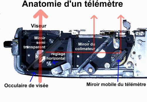

Bonjour, j'ai récemment acheté un canonet ql17 de première génération et en regardant dans le viseur je ne voyais pas le cadre de visée (je ne sais pas si c'est le bon terme), je l'ai donc ouvert en suivante modèle du site suaideau.eu et il se trouve que le miroir du collimateur n'est plus fixé et se balade librement. Quand je le remets en place le cadre apparaît dans le viseur et la cellule fonctionne parfaitement...ma question est comment faire pour le fixer dans le boîtier et qu'il ne se balade plus ? Colle? Adhésif ?

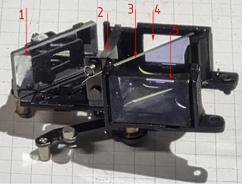

papiced a écrit : lundi 14 octobre 2024 15:07 .....canonet ql17 ......je ne voyais pas le cadre de visée (je ne sais pas si c'est le bon terme), je l'ai donc ouvert ...... le miroir du collimateur ....se balade librement. Quand je le remets en place le cadre apparaît dans le viseur et la cellule fonctionne parfaitement...ma question est comment faire pour le fixer dans le boîtier et qu'il ne se balade plus ? Colle? Adhésif ?
Merci
Salut,
De quel miroir parles-tu ..... ? pour autant que ce soit strictement le même, ( le contraire me surprendrait...) celui ci est extrait d'un Canonet QL19.
mais, avec une micro couche, ou un ultra fin fil, étalé/étiré à l'aiguille de couturière, de colle néoprène contact ou de silicone noir, sans déborder, ça devrait le faire. selon l'emplacement du point de colle, son accessibilité e ta dextérité..

Salut merci pour vos réponses.. il s'agit du miroir 1 sur ta photo, j'ai appelé ça miroir du collimateur en fonction d'une photo sur le site suaudeau, mais je pensais que le petit cadre noir aller derrière lui alors qu'il semble être devant sur ta photo...en tout cas plutôt colle et amélioration de ma dextérité avant tout
Messages : 5550
Re: Miroir collimateur canonet ql17
Fait être fin, l'espace entre les deux n'est guère épais, comme disait Tolstoï... :twisted:
Demain je mettrais des photos en vue du dessus, et mieux cadrés ... si tu veux des angles particuliers, suffit de d'mander ! :wink:

Voilà le miroir qui se balade est sur cette image (tiré du site suaudeau) celui notifié miroir du collimateur... j'ouvrirai le mien Demain et prendrai une photo

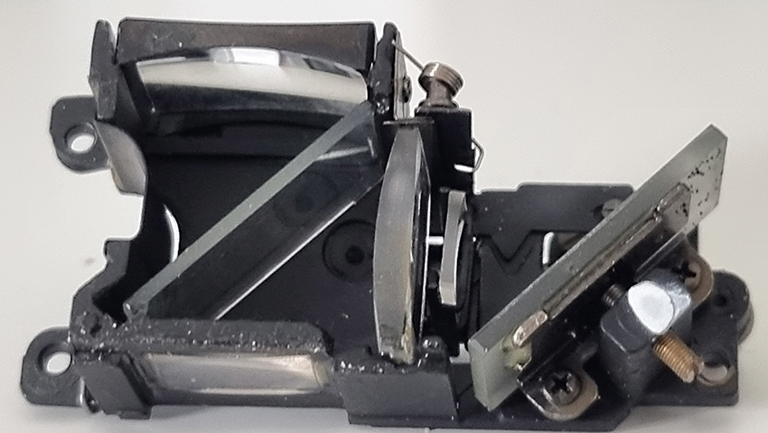

Et donc chose promise.... le dedans du télemetre du Canonet QL19, comme si vous y étiez ....
D'après Thomas Pesquet, je cite: "Philippe tu es époustouflant " ... :mrgreen: :mrgreen:
Puissent-elle te rendre service. :wink:

Non, c'est moi qui en ai parlé au vu de la trace de la colle sur le télémètre ( voir photo du miroir incriminé et son point de colle qui ressemble à de la néoprène sèch et au support du miroir qui s'y prête.)
