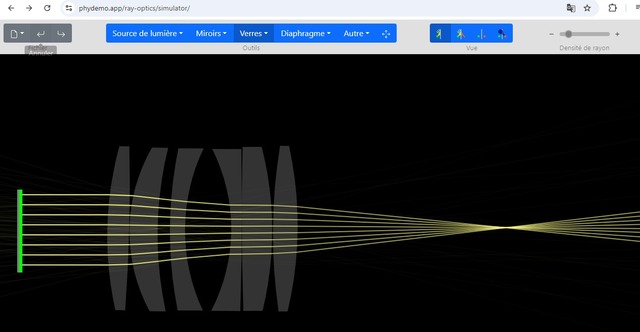

Un petit site bien sympa pour comprendre le fonctionnement optique : https://phydemo.app/ray-optics/simulator/
Je me suis amusé à reproduire la formule optique du 105mm 2.4 Takumar. Ca permet de démystifier pas mal de choses...
En gros, un verre ne suffit pas pour avoir un point focal optimal sans aberrations. Plus on multiplie les verres et mieux on corrige les faisceaux lumineux pour avoir quelque chose d'acceptable. Corrigez moi si je me trompe.

Si il y a bien un domaine qui est complexe c'est l'optique, il y a tout de même très peu de gens capable de faire les calculs même en s'aidant des logiciels. J'imagine même pas à l'époque de Pierre Angénieux et bien plus avant avec le premier objectif calculé par Joseph Petzval.

Rien qu'en "s'amusant", tu te rends compte que ce n'est pas évident du tout et que l’alignement de cercles de verre fondu, convexe ou concav,e ne se fait pas sans profondes connaissances et sans calculs précis.....
un lien vers un site fort utile et suffisamment ludique.....

Ludique ! ça se confirme je suis une burne donc :cry: car à part en partant d'un exemple et en bidouillant les rayons de courbures ou la position des lentilles, je n'arrive pas à grand chose, il doit falloir des heures avant de trouver ça ludique.
Mais ce soft m'intéresse notamment pour essayer de simuler l'éclairage des agrandisseurs à condenseurs :roll:

L'idéal est de commencer lentille par lentille pour saisir la dispersion des rayons à travers le verre de manière individuelle.
J'ai commencé par la formule optique du 105mm 2.4, meme si mon doublet est claqué au sol, ça donne un résultat pas trop mal.
Oriu a écrit : mercredi 16 octobre 2024 9:33 Ludique ! ça se confirme je suis une burne donc :cry: car à part en partant d'un exemple et en bidouillant les rayons de courbures ou la position des lentilles, je n'arrive pas à grand chose, il doit falloir des heures avant de trouver ça ludique.
Avec des lentilles simples, c'est accessible. En revanche, j'ai eu l'outrecuidance de concevoir mon propre grand angle 8) et ça ne s'est absolument pas bien passé :)
