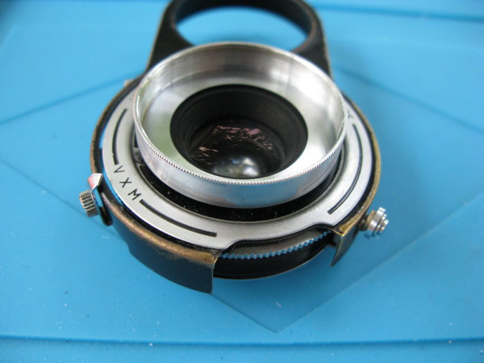

Je suis actuellement en train de remettre en état un Zeiss Ikoflex 1b.
Afin de pouvoir nettoyer l'obturateur gommé, j'ai commencé à démonter les bloques optiques avant et arrière; mais celui à l'avant me pose problème. Impossible de le dévisser...
Avant de l'attaquer au chalumeau (je plaisante), est-ce que quelqu'un peut me confirmer qu'il suffit juste de tourner le bloque optique, dans le sens inverse des aiguilles d'une montre.
Peut-être que quelque-chose m'échappe (une vis de blocage cachée)?
Voilà où j'en suis:
La lentille frontale a été retirée pour éviter les "bêtises".
Si vous avez une astuce, je suis preneur.
Merci d'avance.
Stéphane :)

Il faut un outil spécial, de type flexi-clamp, ce doit être 37mm le diamètre extérieur ?
Il faut le fabriquer, dans de la tôle d'alu de 3mm par exemple.
Il faut se prendre sur l'arrière pour ne pas plier le fragile filetage devant, il vaut mieux laisser lentille et bague en place.
Ca se dévisse parfois très difficilement, mais c'est dans le sens normal.

Des fois on y arrive en plaquant la partie frontale sur une plaque de caoutchouc, et on dévisse en tournant le corps de l'obturateur.
Un peu comme pour des filtres récalcitrants. Dans le cas d'un filtre plus on sert pour tenir la bague et plus on déforme la bague et ça coince dans les filets.

Le problème des Ikoflex c'est que les lentilles sont montées collées dans leur fut vissant avec une epoxy qui vieillit mal et qui migre dans les filets de l'obturateur. Bon courage.

Avec toutes les précautions oratoires d'usage, et l'absolue recommandation d'y aller mollo car il ne s'agit pas de déformer la pièce, un ouvre bocal à lanière en caoutchouc (le plus petit possible) offre un bon grip et répartit assez bien l'effort sans risque de rayure. Sur le mien, j'ai collé un bout de caoutchouc de chambre à air côté manche...

Question 1 : Se dévisse-t-il ? réponse oui, on voit la bague libre ici
extrait de cette vidéo Ikoflex Ib TLR repair sauf qu'évidemment on ne voit pas la méthode complète de démontage de cette partie .... :roll:
Qu'est ce qu'il y a de l'autre coté ? comment est-ce foutu ?

J'ai déjà quelques outils et ce n'est pas mon 1er coup d'essai, ne vous inquiétez pas :wink:
D'habitude, j'arrive à m'en sortir mais là, c'est bloqué à tel point que ça m'a mis un doute sur la façon de procéder.
Mael, je n'ai pas les outils que tu présentes, mais c'est ce qu'il me faut et je vais voir pour une fabriquer un.
