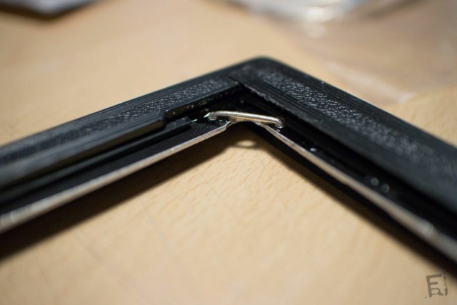

Bonjour, j'avais trouvé un site ou je pouvais m'en inspirer pour la transformation en image d'un châssis de Fidely pour collodion, mais visiblement, il ne fonctionne plus, à priori :( quelqu'un aurait un PDF de cette transformation ou un lien d'un autre site ? Merci

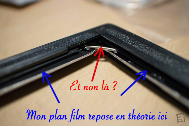

Bonjour, à priori le site re-fonctionne, :) j'ai un truc que je ne pige pas pourquoi sur cette photo, nous avons besoin de rajouter des coins en fil de cuivre ou argent ?
Messages : 6538
Re: Transformation chassis fidely 4X5 en chassis pour Collodion
La plaque (de verre?) qui est sensibilisé est poussé par la pièce en laiton contre ces coins en fil. Ca sont eux qui tiennent la surface sensible à la même distance de l'objectif que serait un plan film.

Havoc a écrit : jeudi 28 novembre 2024 17:05 La plaque (de verre?) qui est sensibilisé est poussé par la pièce en laiton contre ces coins en fil. Ca sont eux qui tiennent la surface sensible à la même distance de l'objectif que serait un plan film.
ok, mais ça risque en vue de la photo poser un problème pour la plaque qui se glisse derrière, ça va taper dedans ? et pourquoi s'embêter "" à faire des coins que la plaque tiendrait très bien sur le contour du cadre ? y'a surement un truc qui m'échappe, mais je n'arrive pas à comprendre lequel :( :tete:
Je viens de comprendre où se trouvait mon erreur :oops: :tete: en fait, je n'avais pas compris que sa plaque de Collodion, passe à travers le trou donc rien qui la retienne. Et grâce au quatre coins, celle-ci compense en fait l'épaisseur de la plaque en tôle découpée.
Je vais tenter de ne pas en mettre, la plaque découpée fait 1 mm d'épaisseur, je ne sais pas si j'aurai un réel problème de mise au point, affaire à suivre :) :mrgreen:

Ta plaque a les dimensions de la pièce qui a été découpé. Tu rentre ta plaque par l'autre côtè des coins. Puis tu mets la pièce en laiton et tu ferme le dos.

Havoc a écrit : vendredi 29 novembre 2024 14:57 Ta plaque a les dimensions de la pièce qui a été découpé. Tu rentre ta plaque par l'autre côtè des coins. Puis tu mets la pièce en laiton et tu ferme le dos.
Oui, c'est ce que je viens de comprendre, :oops:
