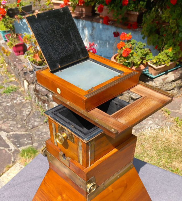

Bonjour, vous connaissez, je cherche des informations sur cet agrandisseur tout en ACAJOU/LAITON ... format papier 24X30 d'après vous quelle optique agrandisseur, je peux mettre :) le trou de réception et l'optique et de 32 mm !
Merci

Format 24X30 environ 360mm de focale un Apo Ronar par exemple conviendra très bien, mais un Tessar ou un Xenar remplira également la fonction.
Messages : 35529
Re: Agrandisseur Solaire MAJORAL
il doit falloir calculer la focale en fonction du format de départ, du format agrandi et les distances entre le porte objectif et les deux extrémités.
avec ce tableur on doit pouvoir trouver https://www.galerie-photo.com/echelle_d ... dibert.xls
Messages : 8345
J'ai mal lu j'ai cru que le format du négatif à agrandir était 24X30, alors que c'est la taille du tirage final... :oops:
