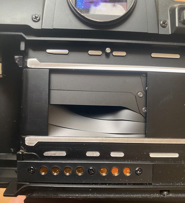

bonsoir à tous,
l'ami d'un ami (qui a offert son Nikon à sa fille)
se retrouve avec cette panne :
je viens de lui expliquer qu'il est inutile de trouver un SAV étant donné qu'il n'y plus de pièces et que le coût de la réparation sera exorbitant.
Donc, panne courante chez les 801 ?

Ça c'est un doigt mal placé !
Messages : 10012
Re: Nikon F801 rideaux en vrac !
Alors je ne vois pas d'empreintes digitales !
(on ne saura pas si c'est papa ou sa fille qui a glissé un doigt dans les rideaux)...

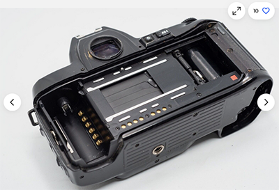

Je vois sur la baie vente finies boitier nu de 15 à 100 €.

Il est possible de les remette en place,sans démonter mais il faut faire très attention.

Il me semble pourtant que deux lames inférieures sont pliées,
ça ne laisse pas de traces ?
Donc SAV possible (mais lequel ?)
et demande de devis.
J'ai regardé les ventes récentes faites surLaBaie boitier nu de 15 à 100€ environ.

meger a écrit : samedi 22 février 2025 19:14Il est possible de les remette en place,sans démonter mais il faut faire très attention.
De toute façon, il faut toujours faire plus que très attention !! Surtout quand on est loin de votre niveau de compétence !!! 8) ...
Question : Les lames ne risquent-elles pas de subir un effet "mémoire de forme" et ne plus être 100% planes si "on" tarde à agir ?
Patrick, tu peux nous montrer l'autre face par curiosité ?.... Perso je tenterais, foutu pour foutu, mais en y allant moins vite que le plus agité des paresseux du Costa-Rica. Sinon pour 17€,fdp in, l'item 196596215472 sur la baie... :wink:

les lames ne sont pas pliées mais courbées, donc il y a espoir que ça ne laisse pas de trace, on est dans le domaine élastique du matériaux.

Oriu a écrit : dimanche 23 février 2025 9:39 on est dans le domaine élastique du matériaux.
Oui, justement, pas pliées donc rattrapables. Ma question porte sur la mémorisation de la forme faute d'intervention dans les délais impartis...
et si possible, voir comment c'est "de l'autre coté du miroir", pas que pour envisager de les repousser une à une mais plutôt vérifier qu'aucune ne soit sortie du logement, valider si on peut, coté film, insérer une cale suffisament rigide mais pas trop, en plus d'être ultra fine pour les remettre en place sans les marquer....
A mon humble avis, vec la pratique de PJJ, et Monsieur M. dit que c'est faisable.... même si pas évident, mais faisable, faut y aller !
Messages : 35495
Si on est dans le domaine élastique il n'y pas d'effet mémoire, c'est le principe du ressort, dont le matériaux et le traitement thermique donne une plage élastique importante. A l'opposé on ne fait pas de ressort en Plomb :mrgreen:

J'ai rencontré ce problème sur un Canon.
Je n'avais pas grand chose à perdre, j'ai tenté de remettre les lames en place et ça a marché! :)
(peut-être un coup de bol..)
je me suis servi d'une paire de brucelles à bouts coudés en faisant bouger délicatement les lames en essayant de comprendre la façon dont elles doivent s'assembler entre elles.

Pas besoin d'outil pour faire cela uniquement les doigts, sinon les brucelles vont marquer les lamelles.

meger a écrit : dimanche 23 février 2025 19:18 Pas besoin d'outil pour faire cela uniquement les doigts, sinon les brucelles vont marquer les lamelles.
disons qu'avec mes gros doigts c'était perdu d'avance! :oops:
mais effectivement marquer les lamelles c'est un risque!
j'y suis allé délicatement et le fait que mes brucelles soient coudé m'a bien aidé dans la mesure où j'étais bien dans l'alignement des lamelles.
on peux aussi gainer l'extrémité des brucelles avec de la gaine thermorétractable...

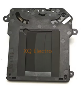

En fouinant un peu plus loion, on trouve aussi des obturateurs à lames, plus ou moins "complets" ( 99.9% pour appareil numériques) avec ou sans circuit, cadre.... sont forts ces chinois... :roll:
Image.... 15.99€ !!!! :roll: ... trop....
