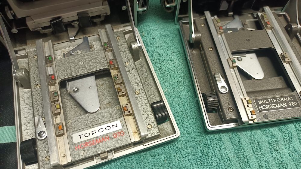

Bonsoir à tous,
J'ai un petite question sur les butées des chambres Horseman.
En premier, j'ai pris le 970 par curiosité et pour essayer.
J'ai acheté à part ( encore merci Havoc :hello: ) un 90mm pour l'utiliser.
En butée sur les taquets, un léger back focus, de l'ordre de 3 à 5 cm.
Ma première pensée à été de me dire que le télémètre était légèrement décalé.
Et puis, l'occasion se présente, un 980 avec pas mal d'accessoires, comme le dépoli, un objectifs et plusieurs cames.
Et là je me rend compte que les taquets, que je pensais êtres réglés en usine ne sont pas placés pareil.
Et effectivement, le 90mm monté dessus et calé sur les butées de sa couleur est carrément dans les choux.
En creusant un peu le sujet, il s'avère que c'est l'utilisateur qui règle les butées.
J'en vient à ma question, de quelle manière procéder ?
Je cale le télémètre sur 1m, 2m ou l'infini par exemple et ensuite je bouge l'objectif pour avoir net sur le dépoli ?
ça ne me semble pas être hyper précis comme manière de faire

Le télémètre devrait être juste pour une seule focale normalement, à moins qu'il soit réglable, à la focale de ton choix.
Sur la Graflex, le télémètre est calé pour le 135.
J'ai mis des butées pour plusieurs focales. Ou créé des plaquettes à ajouter pour venir en appui sur une butée, par l'avant ou par l'arrière.
Chaque fois, chariot taqué à l'arrière, je cherche le net à l'infini et je met les butées en appui. Ensuite je confectionne une reglette de distances. Infini, 30m, 10, 5, 2, 1m par exemple.

Pour moi les butées sont la position infini de chaque optique en corrélation avec la came dédiée à chaque objectif. D'ailleurs dans les manuels de Horseman ou d'autres fabricants, on parle d'infini stop.
Mais en plus des butées il doit y avoir les réglages internes du télémètre, ces réglages étant communs à toutes le focales c'est la fonction de chaque came pour caler le télémètre à chaque focale sans avoir à retoucher les réglages internes, contrairement au télémètre kalard des Speedgraphic.

@Remy, chaque objectif à sa came propre, donc pour moi, le télémètre devrait être juste avec chaque optique.
Je viens de lire le fil de ta méthode. Sur les deux Horseman, j'ai 4 butées, et sur chacune la couleur de l'objectif qui lui est dédié
@Gilles, ça prend moins de place :rire:
@Oriu, quand j'ai testé le 90mm et que je n'avais que celui là, j'ai pensé que c'était le réglage du télémètre. Mais si tu changes d'objectif, comment être sur qu'il soit toujours juste.
L'idée en prenant cette chambre, c'était de travailler au télémètre, pas au dépoli, sinon autant rester sur du 4x5
Je vais tenter de régler la 980 sur l'infini avec les deux objectifs et je vous dis ça

Ils disent d'ajuster l'infini de chaque objectifs avec les butées et que le télémètre ne demande pas à être réglé

Pas réglage du télémètre normalement sauf si quelqu'un a bidouillé les réglages, ou si il y a eu un choc important pendant un transport, ou si des vieux lubrifiants figent les déplacements des leviers internes

Le télémètre fonctionne bien, l'aiguille et l'image suive bien le mouvement du plateau

Après avoir réglé la butée à l'infini, si la mise au point sur le dépoli se décale par rapport au télémètre à des distances plus courtes genre quelques mètres, c'est qu'il y a un réglage interne à faire

Je vais regarder ça cet après midi et faire des prises de vue à plusieurs distances

Pas besoin de gâcher du film, une bonne loupe x10 c'est suffisant

La loupe pour le réglage oui.
Je pensais film pour faire un essai sur le terrain
