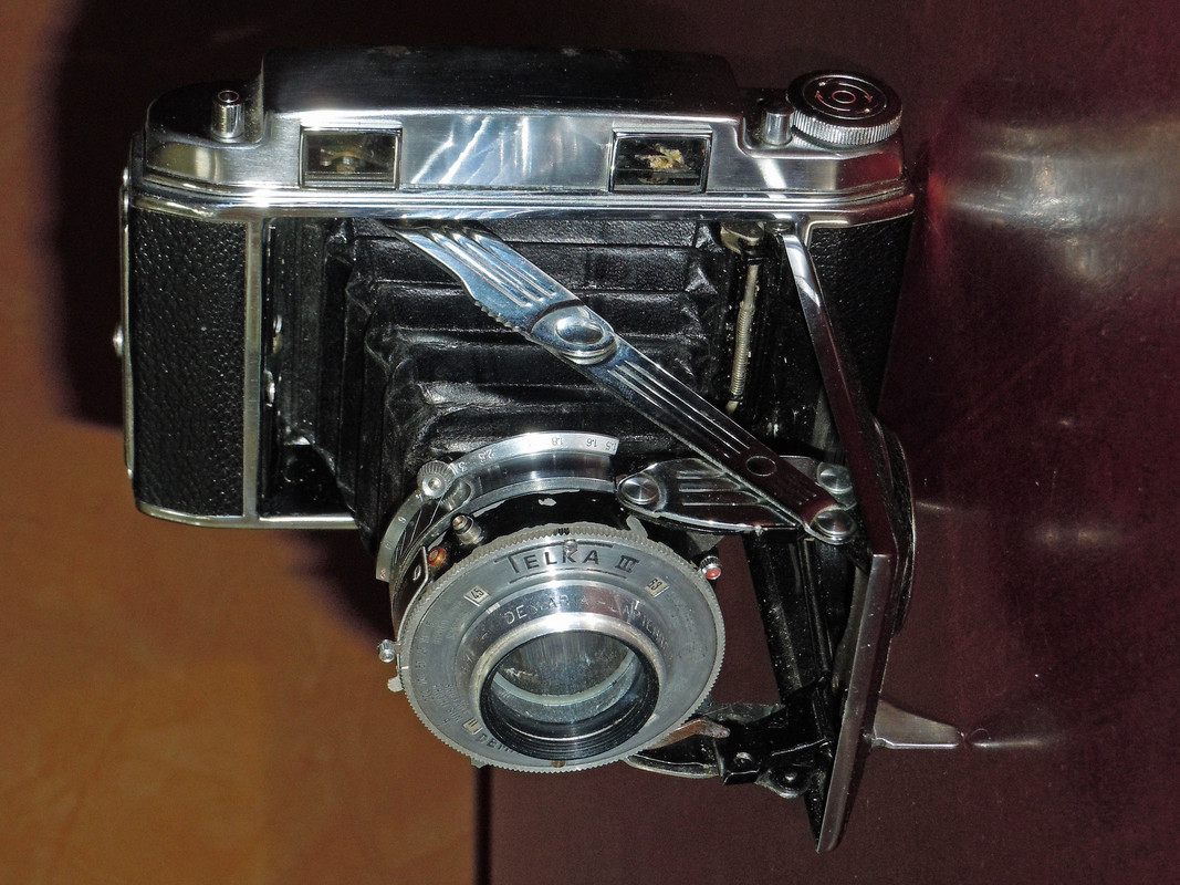

Dans les francais le Telka III avec son optique légerement grand -angle de 95 mm, un viseur assez confortable et pas de surprise pour l'obturateur un classique Prontor.

Avec les mêmes réserves et un miroir semi transparent quasiment toujours à remplacer, le Telka III mentionné par Montsouris plus haut offre un Sagittar 95mm dont le piqué est étonnant !
