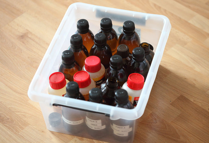

Pour éviter l'oxydation (qui n'est pas toujours si catastrophique que ça, il y a des révélateurs robustes, l'ID11 / D76, le Microphen, l'Atomal...) j'utilise des petites bouteilles brunes de 150 ml (on peut faire plus ou moins).
Ça résout le problème.

en fait la partie A et la partie B sont justement dans 2 petites bouteille de 50ml. dans le mode d'emploi ce n'est pas clair, ils parle de diluer 5a+5b+90eau pour 100ml par exemple. pour l'ID11 j'ai directement préparé 1l et c'est ces 1L qui me sert à mes dilutions ultérieur (1+1 ou 1+3, jamais fait "stock"). pour l'ID11 je n'utilise pas des bouteilles, mais des "vinibag" comme me l'avait suggéré Oriu (là pas d'air: au fur et à mesure en appuyant avant de refermer le vinibag on chasse l'air. et j'utilise des vinibag de 150 ou 200ml, je fait 3 ou 4 dilution/préparation de 62,5ml pour 250ml en 1+3 par exemple avec le vinibag de 200ml).
