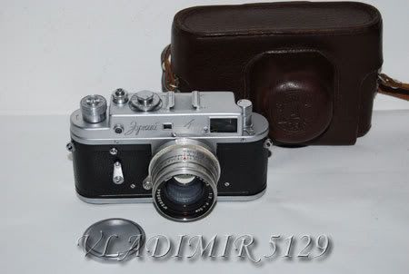

J'ai fait mon premier choix de télémétrique. L'élu est : Zorki 4 de 1958!
Réception dans 15j au plus tard. J'ai hate de voir si il est fonctionnel.

Au vu des photos il a l'air en bon état, yapuqua tester.
Belle acquisition, félicitations !

ton Jupiter 8 est de la bonne série tu vas être très content
