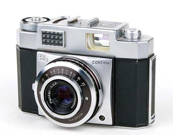

L' appareil est sorti en deux versions successives de 1959 à 1962. Il a un posemètre à aiguille sur le capot. La deuxième version porte sur la bague des distances des symboles graphiques ( portrait , portrait de groupe, paysage ) et les réglages de diaphragme se font également par symboles ( un soleil brillant, par exemple ). L' optique est un Tessar de 50mm ouvert à 2,8, monté sur un obturateur Prontor. Beaucoup de ressemblances avec le Zeiss Contina. Solutions techniques classiques pour l' époque.

Dans le Mac, il y a 2 Symbolica : Un de 1959-60 avec un corps identique au Continamatic et une petite cellule sélénium en façade
Une petite photo de mon Continamatic pour voir
et un de 1960-62 sur le même corps que le Tenax avec un dessus plat et aussi une cellule en façade dont je ne vois pas si elle est cds ou selenium
Si tu as la version "Continamatic", la bague la plus proche du boitier se déverrouille puis tourne en permettant d'aligner le repère rond sur l'aiguille de la cellule. Une fois que c'est fait, tu choisis le couple vitesse/ouverture en faisant tourner la bague du milieu
(au début, je croyais que c'était la bague des vitesses et je ne comprenais pas pourquoi elle n'influait pas sur le repère de la cellule. En fait, en même temps qu'on met une vitesse plus rapide, on ouvre d'un diaphragme et réciproquement)
Pour la mise au point : pas de télémètre, tu devras te fier au symboles de distance
