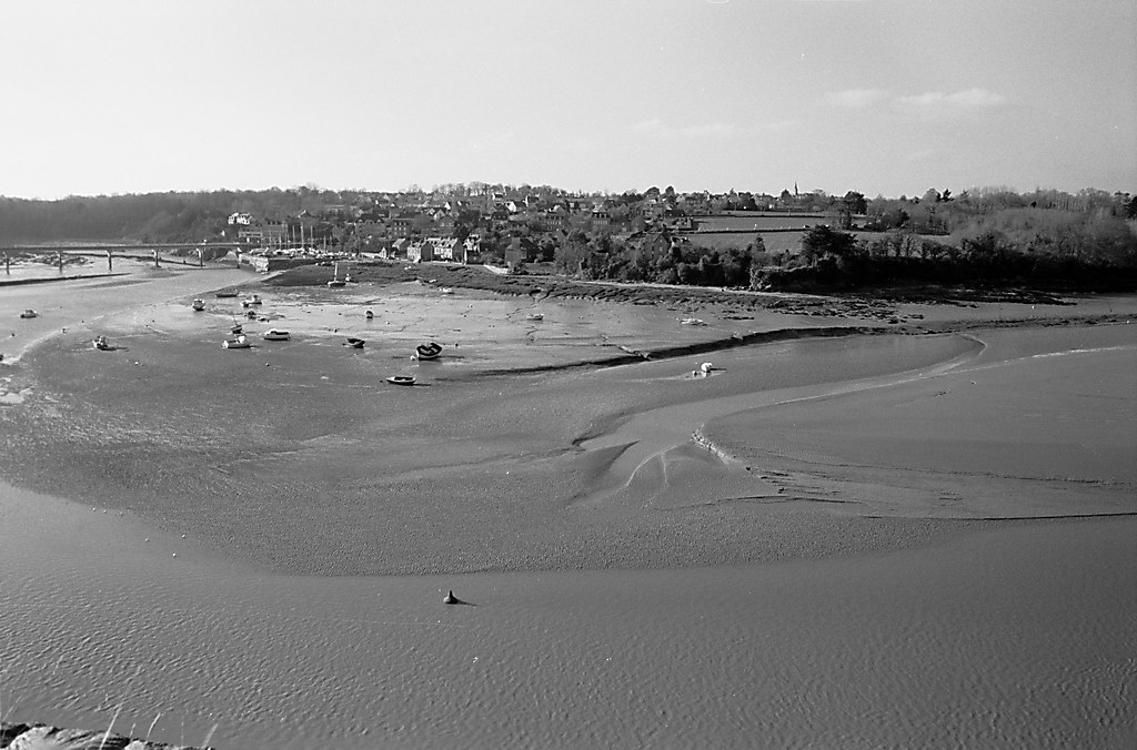

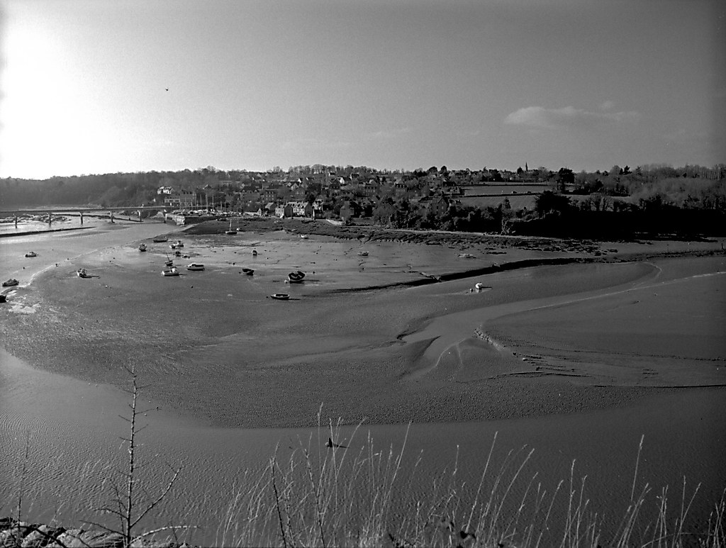

1er film EFKE 25, 1+100 50' à 22°C. Superbe. Et des détails dans les ombres !
La zone sombre en bas est en limite basse du zone system. Je vous posterai un crop quand j'aurais récupéré mon disque dur...on y voit encore des détails !
De même une photo d'un batiment faite en plein soleil (j'ai pas la photo accessible, croyez moi sur parole)...j'ai des détails dans les embrassures des portes ! Sans que ce soit grisouille !

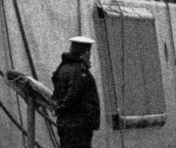

Une trix exposée à 12800 iso..
http://www.flickr.com/photos/filmgoerjuan/300658224/

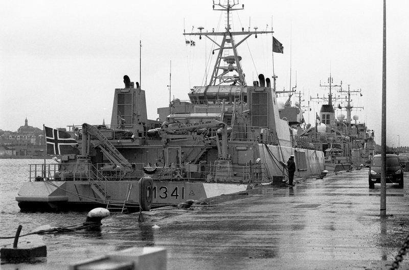

Voila mon expérience avec une Tmax400.
Bonjour
Voila un essai d'association entre une Tmax400 ancien modèle en 135 et du Rodinal 1/100 d'une durée de développement d'une heure (stand développement).
L'accutance est élevée, certes, mais la granulation très présente. La dynamique du négatif est très élevée, donc la dureté très grande car elle dépasse les capacités de mon scanner, un Minolta Dimage Elite 5400 II, pourtant connu pour ses capacités.
A suivre donc.
Benoit

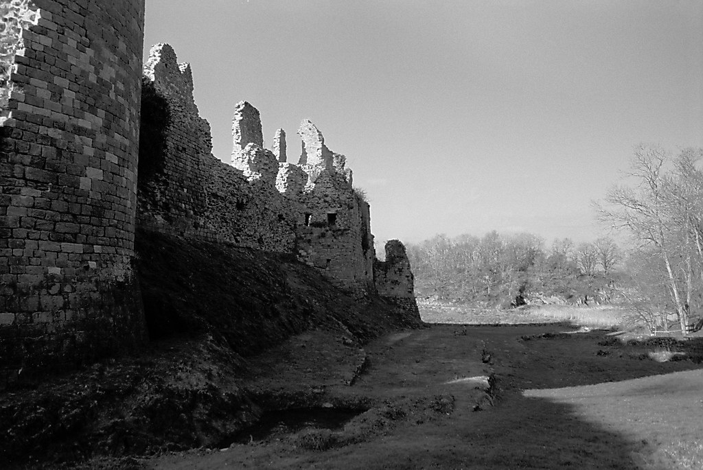

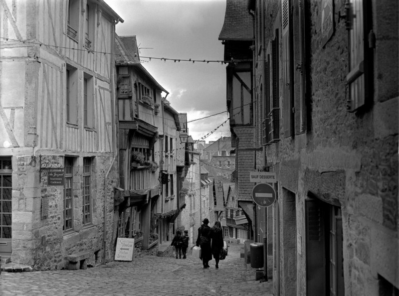

Sinon voila une autre avec de la Trix400.
Voila quelques nouvelles photos prisent avec un Mamiya 645 et son 45mm. Kodak TriX 400 développée dans du Rodinal 1/100 1 heure (stand dev).
C'est pas mal, plus contrasté que dans du D76 et avec un grain discret.
Celle là est plus grisâtre mais c'est pour bien montrer la dynamique de la pellicule.
Benoit

Message par suaudeau benoit » Mardi 03 Février 2009 13:37
Avant hier j'ai fait un petit test de comparaison entre un développement sans agitation avec du rodinal 1/100 sur une pellicule Tmax400 120 exposée sur un Mamiya 645 avec son 45mm et un filtre orange, contre une Tmax 100 135 exposée dans un Minolta X500, son 28mm et un filtre orange, le tout développé dans du Microphen Stock.
Du microphen? ben oui, c'est tout ce que j'avais sous la main hier.
Les clichés sont assez semblable, ce qui permet d'intéressantes comparaisons.
Chaque format est scanné avec des machines différentes. Les niveaux sont égalisés.
Minolta X500 28mm Tmax 100 microphen
Mamiya 645 45mm Tmax 400 Rodinal 1/100 1 heure.
Cliché sous exposé. ce qui donne un contraste très exagéré.
Commentaires:
Il est possible de constater que la dynamique est plus grande avec le Rodinal, la présence des gris est plutôt bonne pour du Rodinal. Par contre un énorme problème est le sous développement des bord de la pellicule 120.
Bon sinon les clichés ne sont pas particulièrement bons, donc contentons nous de juger le rendu.
