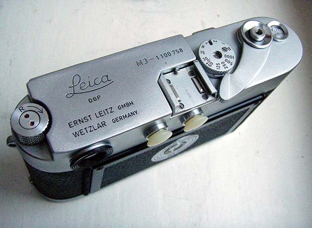

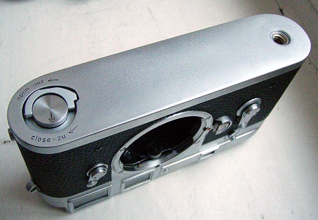

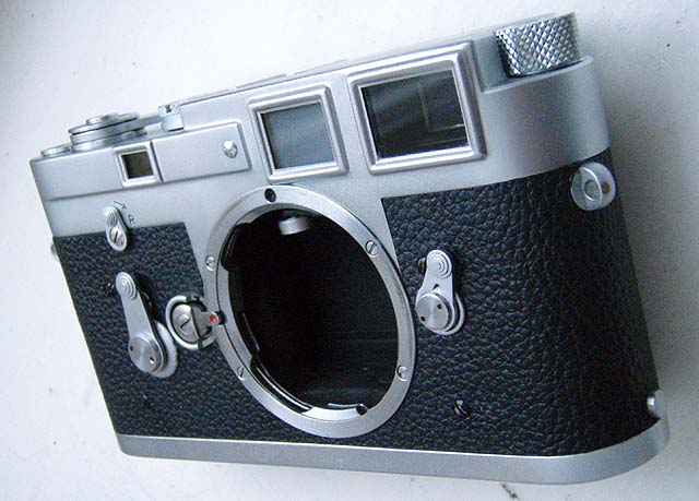

Un exemple d'un M3 que j'avais décabossé sur le dessus après déchromage (désolé je ne retrouve pas de photos du "avant" dans mes archives) et microbillé pour enfin être rechromé en sous-traitance. On peut voir que ce n'est pas parfait, la tôle fait un léger creux, mais je n'ai pas pu faire mieux.
Néanmoins le résultat était plutôt satisfaisant
