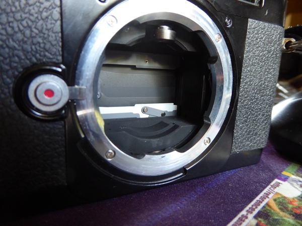

Sur mon Bessa R3M lors du changement de pellicule - boîtier ouvert donc -, j'arme pour enrouler l'amorce de la pellicule, puis je déclenche pour réarmer, et là il ne veut plus armer parce que le déclencheur n'a pas déclenché correctement. Inutile de forcer, je le sens bien. Avez-vous déjà connu pareille mésaventure ? Un truc à essayer ? Ou bien je suis quitte pour aller en réparation ?

Bonjour freddy.lombardfreddy.lombard a écrit : lundi 24 juin 2024 16:36 Sur mon Bessa R3M j'arme pour enrouler l'amorce de la pellicule, puis je déclenche pour réarmer, et là il ne veut plus armer parce que le déclencheur n'a pas déclenché correctement.
Je suppose que tu as ôté la pellicule du boitier pour retenter.
Je viens de regarder sur mon R à moi, un simple et modeste R à vis ®M39, de base.
- Est-ce que le cabestan et l'axe qui reçoit l'amorce, tournent librement "au doigt"
- sur mon R, si je fais tourner le le cabestan, l'axe qui reçoit l'amorce tourne en même temps et vice-versa.
- l'obturateur est ouvert ou fermé ?
- Si il est fermé, les lames sont "bonnes", intactes, ne se chevauchent pas... ?
- As tu un déclencheur souple pour vérifier si le déclencheur n'est pas coincé "en dedans", au pire un trombone déplié et une bonne louche de précaution ?

J'ai bien ôté la pellicule pour retenter
- le cabestan et l'axe qui reçoit l'amorce tournent librement au doigt
- l'obturateur semble n'être pas refermé (? voir photo ci-dessous)
- les lames ne se chevauchent pas
- j'ai vérifié au déclencheur souple, même résultat
Le levier d'armement est bloqué comme s'il n'avait pas reçu le feu vert du déclencheur
Quand j'appuie sur le déclencheur, c'est à vide (il remonte tout de même mais ne déclenche rien)
J'ajoute que le petit bouton que l'on enfonce sous le boîtier pour renrouler la pellicule n'est pas ressorti à l'ouverture du boîtier...

je viens d'essayer,...freddy.lombard a écrit : lundi 24 juin 2024 17:07 J'ajoute que le petit bouton que l'on enfonce sous le boîtier pour renrouler la pellicule n'est pas ressorti à l'ouverture du boîtier...
il ressort en toute fin d'armement.... ET quand tu tournes à la main l'axe de réception du film dans le sens normal d’enroulement du film.....
Le cabestan n'a aucune action sur le bouton de débrayage ...

Merci pour ton retour ; j'ai essayé tout, notamment faire tourner l'axe de réception du film à la main, rien ne se produit. Le levier d'armement est bloqué, ce qui est normal parce qu'il attend le feu vert du déclencheur. Quant à ce dernier, il s'enfonce normalement sur son ressort et envoie les informations d'exposition dans le viseur, mais il ne déclenche pas, faisant comme s'il avait déclenché, ce qu'il a probablement fait (?).

L'obturateur semble bloqué à mi-course...
Merci pour le lien, c'est exactement le même problème : premier rideau ouvert, deuxième fermé, comme sur le Bessa de Raoul Volfoni.
La seule différence est que le blocage s'est produit à vide. Et non, je ne suis pas allé jusqu'à la 37e vue.

J'ai essayé le tuto Youtube mais sans résultat.
En revanche je suis passé chez le réparateur qui m'a débloqué ça avec un « outil spécial ». « Ça arrive parfois » m'a-t-il dit.
En tous cas ça remarche. Je peux conseiller Photo Suffren pour leur disponibilité, leur accueil, leur gentillesse et - il faut bien le dire - pour leur efficacité : même si les problèmes que je leur ai soumis sont relativement simples pour un professionnel, pour moi ils étaient bloquants.
