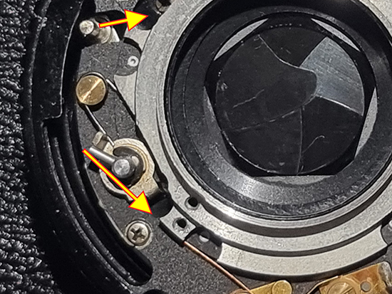

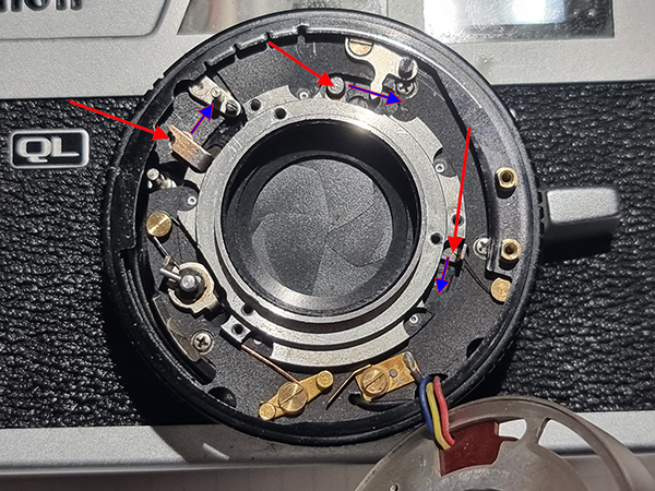

Je constate qu'à chaque rotation de la bague pour fermer le diaf' trois pièces sont mobilisées.... ( en rouge les pièces, en bleu le mouvement...)
Si j'actionne manuellement une de ces cames, quelle qu'elle soit, le diaf s'ouvre à la valeur indiquée.
Si fermer le diaf via la rotation de la bague ne pose aucun problème, l'ouvrir n'est pas possible !
Sauf à l'ouvrir en poussant sur les cames ou les lames avec une fine brucelles et sans forcer.

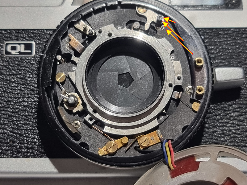

Le diaf est commandée en fermeture par la rotation de cette bague ...
Plus on tourne dans le sens anti horaire, plus la partie de la bague vient appuyer sur la vis noire et plus le diaf se ferme.
Les 2 autres cames suivent le mouvement...
Si on regarde à "16h00" il y a un ressort de torsion qui presse une troisième came
Sauf que, vu sa position il appuie sur la came en mode fermeture de diaf... alors que, si le ressort de torsion était de l'autre coté de la came, il ouvrirait les lames comme je peux le faire avec ma brucelles et sachant que je ne vois pas d'autre action mécanique appliquée sur les autres "cames" qui permettent d'ouvrir le diaf... je me demande si le ressort de torsion est en bonne position .. tout en sachant qu'à un moment, ça à fonctionné en l'état !!! ( sinon que c'est pas drôle !!) ... :bonk: :bonk:

Ton ressort de torsion a peut être l'appui de l'autre coté des pointes des flèches pour inverser la tension :roll: Pour faire ce genre de ressort en épingle il faut trouver de la corde à piano du même diamètre, faire la partie en cercle en s'aidant d'une tige pour donner le rayon de courbure

Sur la photo, la position du ressort me parait bizarre (mais qu'en sais-je !), la forme du ressort laisse plutôt à penser qu'il devrait exercer sa poussée de l'autre côté de la came, vers le bas. La came a-t-elle une forme rectangulaire ? Pas d'encoche pour sécuriser l'emplacement du bout du ressort, d'un côté ou de l'autre, qui permettrait de confirmer ?

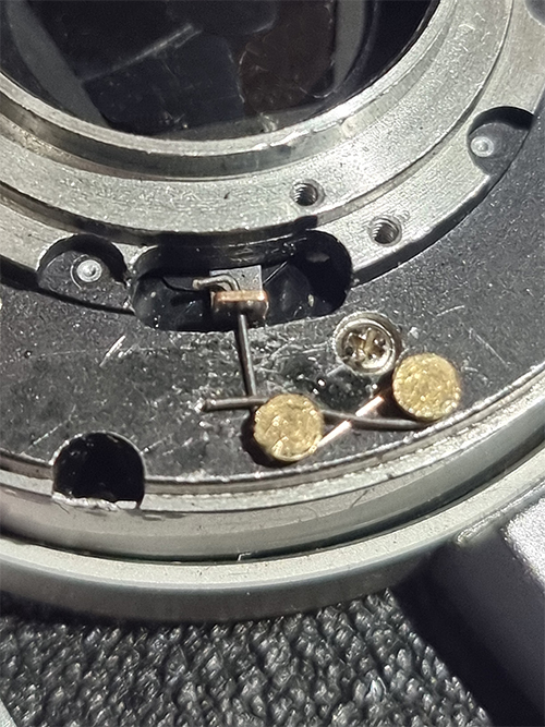

Effectivement, la déduction, confirmée par Oriu et Géo (voir image 3 message 1) est bonne !! :bienjoue: Sauf que le ressort n'est pas du tout à sa place comme le laisse supposer la photo prise avant toute opération !
En réalité, la came est percé d'un petit trou qui ne peut que servir au ressort de torsion... (ou à un second ressort disparu ?)
Au final avec un bout de corde acier (Elixir Acoustic mi chanterelle tirant 10...) ça fonctionne mieux, mais il n'y a pas assez de résistance en torsion, ça n'ouvre pas jusqu'à 1.9 mais entre 1.9 et 2.8... faut essayer avec du tirant 12....

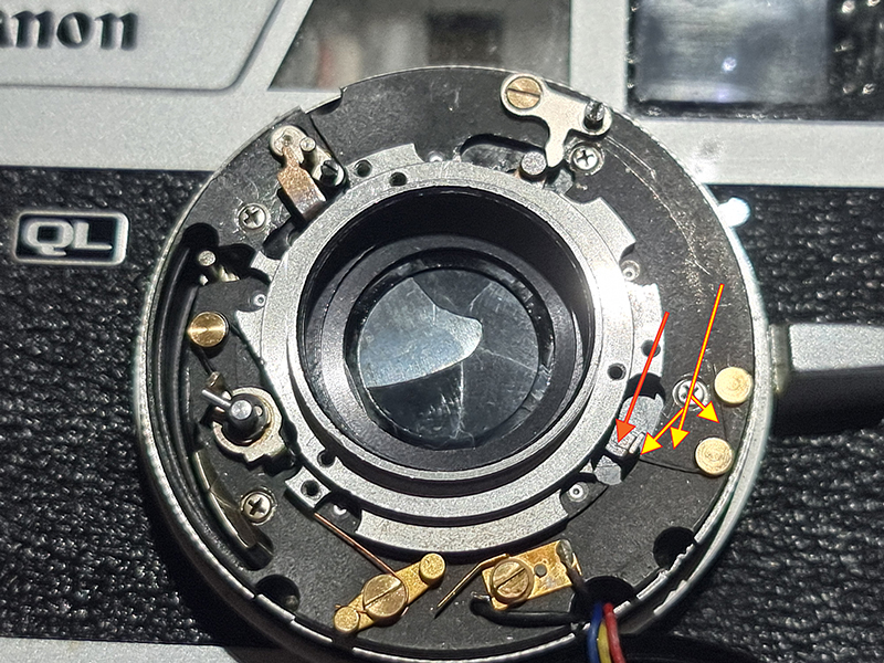

Ces deux pièces sont ainsi en positions obturateur armé. Au déclenchement, celle du haut avance et celle du bas effectue un demi tour dans le sens de la flèche. ( sens anti horaire)
Sur la photo, une des bagues alu est démontée, hors le petit levier s'insère dans une découpe. le métal est très fin et il y avait une toute petite bosse du métal à peine "tordu".. (je suis un démonteur sauvage !)
Du coup à chaque demi tour, la tige frottait sur cette bosse et bloquait l'obturateur en dessous des 1/500....
avec la bague en question...
toutes les vitesses déclenchent, le diaf fonctionne et il me reste à résoudre la force de torsion du ressort pour ouvrir pleinement à 1.9.
