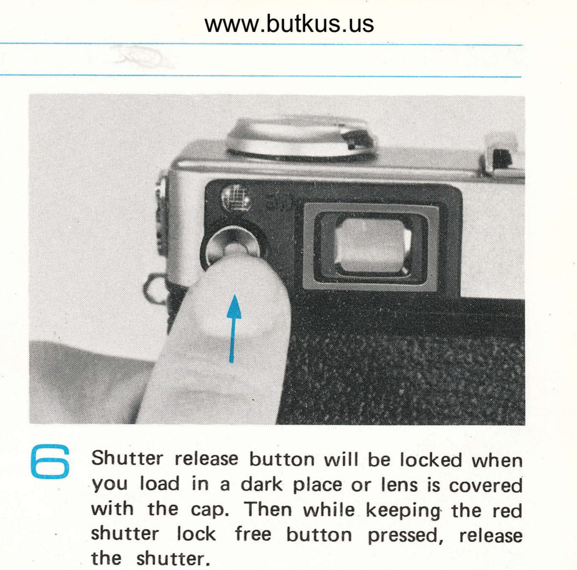

As-tu lu le manuel ?
Il est disponible ici : https://www.modesdemploi.fr/olympus/35dc/mode-d-emploi
En page 14, as-tu respecté la procédure de la dernière image ?
Messages : 35532
Re: Olympus 35 DC - levier d’armement bloqué
Bien vu :bienjoue: le bouton pour débloquer l'obturateur, à faire en lumière du jour sans bouchon sur l'objectif
