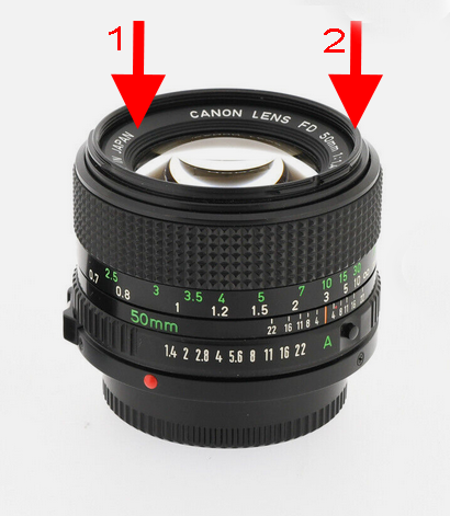

Est-ce que tu parles de la bague gravée, (laquelle se dévisse grâce à un tampon caoutchouc ou silicone, et qui cache souvent un anneau ou une bague qui vient devant la lentille frontale) ? ou de la partie coulissante du corps de l'optique ? Voir 1 ou 2 sur l'image suivante.

Par ton explication, je pense que si ça gène et qu'il y a un "point dur" c'est la partie 2, et donc c'est une partie du corps de l'objo qui serait tordue ?

Y'a un truc qui m'interpelle quelque part ...papiced a écrit : jeudi 19 décembre 2024 22:12 objectif canon New fd 50mm f 1.4...... pièce métallique qui tient la lentille avant a un choc elle est tordue. .... la déformation accroche la bague de mise au point qui coulisse mal (difficilement je dois forcer).

Si la bague de mise au point frotte un peu en dessous du repère 2, c'est que l'objectif à fait une belle chute sur sol dur, béton, carrelage et autres !
C'est plus que de plier la bague qui supporte le filtre.
J'imagine qu'elle aussi à un bon coups dans l'aile et que le démontage de la bague sérigraphiée qui cache les mécanismes en dessous ne va pas être facile.

merci pour toutes ces réponses. Sur la photo il s'agit bien de la bague métallique 2 et non pas la bague gravée. Je l'ai acheté comme ça mais en connaissance de cause, le prix était dérisoire et j'ai voulu tenter le coup. Jai essayé de la redresser avec un étau d'objectif mais ce n'ai pas si facile que je le pensais...après comme dit l'objectif est en bon état les lentilles aussi, je l'ai ouvert hier soir et je les pièces me paraissent bonnes. Je n'ai pas l'appareil sur moi là, je prendrais des photos ce soir après le travail.
En effet la bague de mise au point frotte un peu lorsque je la tourne vers la mise au point infini, j'arrive à faire la mise au point mais ça résiste un peu. Je vais essayer de poster la photo du vendeur ou l'on voit le souci..

Dans cette situation, comme dit Oriu, même le démontage de l'objectif sera pénible, parce qu'il faut enlever la bague avec les inscriptions et que dans cet état elle ne tournera pas, il faudra donc la sacrifier (de mémoire elle est en plastique). Redresser la bague de mise au point c'est aussi une gageure - ça laissera forcément des traces. Bref, il vaut mieux trouver un 2e objectif !

Oui je pense que c'est le mieux à faire, c'était un pari un peu risqué. J'ai tout de même réussi à la redresser suffisamment pour enlever la bague avec les inscriptions(qui est simplement clipsée). Je vais finir la pellicule que j'ai dedans pour voir si cela a une influence sur les photos et me mettre à la recherche d'un autre objectif
