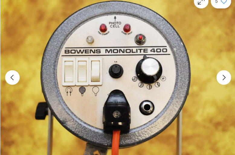

En parlant de prise, j'ai un souci avec 3 petits flash de studio Bowens, dont j'ai perdu les cables dans un déménagement.
Ce sont des cables à 3 broches (merci le matériel anglais) et je ne pense pas qu'il s'agisse de la prise en "trèfle" classique.
Je posterai une photo tout à l'heure.
Si quelqu'un a une piste...

Non.
Je ferai une photo demain, c'est ... particulier! Qui plus est c'est une prise femelle, si je me souviens bien.
- Messages : 4917
- Localisation : Bruxelles
Re: Comptes-poses chambre noir - réparations et installation
Voila le truc...
Ceci dit, si on trouve n'importe quoi pour bypasser ce truc (un montage avec un autre type de prise, par exemple) ça me va aussi!
Une photo piquée sur e-bay:

il faut regarder sur cette page https://www.iqsdirectory.com/articles/p ... plugs.html
type D ou M ? ou H si les 3 broches ont le même diamètre ?
