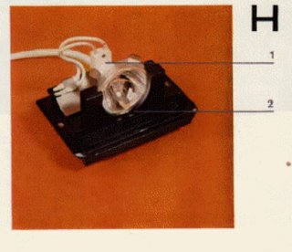

Krokus 3 : Opaline 100-150W d'après le manuel
S'il s'agit du Méopta Opemus 6, la réponse est sur le forum (fonction recherche.. .(.. on n'utilise pas assez la fonction rechercher des forums ... )
Et si il lui vient une tête Color3, vu qu'étant donné qu'il y a un diffuseur en polystyrène, l'ampoule est une halogène 100w en 12v; ( adjonction d'un transfo obligatoire)bertrand v a écrit : dimanche 11 juillet 2010 17:37 (...)
j'ai trouvé un meopta opemus 6 à condensateur quasi neuf qui m'a l'air complet mais le vendeur ayant hérité de l'engin par son père et n'y connaissait rien, j'ai bien trouvé une notice (pas très claire ou mal traduite) sur le net, mais je souhaite vous poser quelques questions :
- condensateur unique pour le 24x36 et le 6x6 ? ou en faut il un spécifique à chaque format comme sur les durst ?
- il y a une ampoule opaline de 180 w dedans alors que l'étiquette sur l'agrandisseur indique 150 w max, faut il que je change l'ampoule ?
