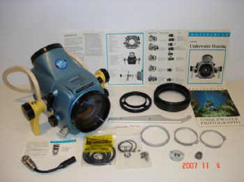

Y'a toujours moyen de cherche ça histoire de rajouter une bonne couche de protection :
:rire:
