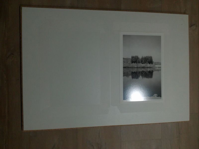

Sinon je reviens sur le papier craft gommé mentionné en début de post. C'est peut être efficace, j'ai fait ça une ou deux fois pour mes premiers barytés. Mais c'est tellement galère et contraignant que c'est à vous dégoûter du baryté à vie! :lol:
Non, on mets les tirages dans un (grand) livre, un par page, et voilà tout! :-**

Luc a écrit :Sinon je reviens sur le papier craft gommé mentionné en début de post. C'est peut être efficace, j'ai fait ça une ou deux fois pour mes premiers barytés. Mais c'est tellement galère et contraignant que c'est à vous dégoûter du baryté à vie! :lol:
Pourtant je trouve ça facile et rapide.
Et justement, une fois sec, ben rien d'autre à faire.

Faut avoir une grande surface plane et passer un temps fou à "crafter" les tirages... Faut tirer plus petit pour avoir des grandes marges car il va falloir retailler la photo ensuite... Bref, moi ça m'avait bien pris la tête! :-**
Pour un tirage 50x60 de temps en temps je dis pas, mais sinon...

Pour les barytés la meilleur planéité est obtenue avec le séchage au papier craft, Reginald m'a offert des tirages à Noêl d'une remarquable planéité

Mais même en faisant tout comme il faut, ce ne sera jamais aussi plat qu'avec du kraft gommé.

Oui, mais le kraft gommé que devient-il à la fin ? Tu le découpes au ras du papier photo ? Et le kraft qui est superposé au papier photo, tu ne peux plus l'enlever sans risquer de déchirer le papier ? Ou est-ce que ça adhère assez peu pour pouvoir l'enlever ?

Pour le kraft, Shashinka, il reste sur le papier.
J'essaye de ne pas en mettre plus d'un cm sur le papier. C'est suffisant pour tenir, par contre moins c'est prendre des risques.
1 cm c'est ce qui va se retrouver derrière le passe partout en général. Et si il n'y a pas de passe partout, ce n'est pas grave car j'utilise du kraft blanc car je trouve que c'est bien plus discret. Car je coupe au bord du tirage et je laisse le kraft.
Il m'en reste un de Noël qui est encore accroché.
