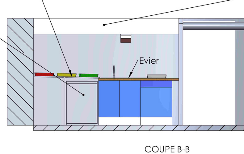

Bon, pour l'instant, ce n'est qu'un plan. J'avais déjà fait un plan dans une cave ou j'avais plus de place mais j'avais de gros problèmes pour les arrivées d'eau et le départ des eaux usées. :cry:
Là, je pique un bout de la cave à vin (un gros quart, pas plus rassurez-vous :mrgreen: ). Il y a deux gros murs à faire percer mais selon mon plombier habituel ce n'est pas un souci.
Tant que je mesurais la cave, j'ai aussi mesuré les meubles de la cuisine que je dois démonter pour en faire mettre une nouvelle. J'ai quasiment tout recasé en ayant assez peu de chose à ajouter.

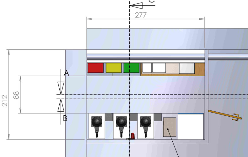

Vue de dessus. Le plan de travail humide est partiellement masqué par un caisson qui viendra masquer les tuyaux de chauffage qui passent au ras du plafond.
Il y a la place pour les 3 bacs avant l'évier qui devrait suffire pour la majorité des lavages. Sinon, il y aura la place d'une 4ème cuvette sur l'égouttoir.
De l'autre coté il devrait y avoir la place pour mes 3 agrandisseurs (Opemus 3 pour le 24x36, Opemus 4 pour le 6x6 et Doxa pour plus grand). Je recase aussi le frigo (au moins, on ne me reprochera plus les pelloches dans le congélo)

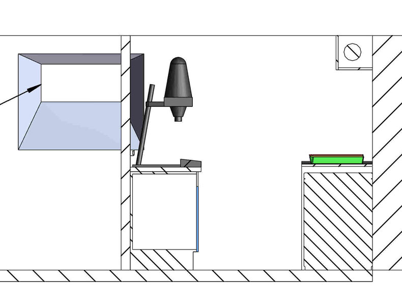

Vue du coté humide. On voit le bandeau masquant les tuyaux au plafond. Il y a un truc pas très photographique : j'ai casé une machine à laver sous le plan de travail qui sera monté sur une charnière à piano pour permettre l'accès (mon épouse n'aime pas les machines à chargement frontal)
Vue du fond du labo. Le truc bizarre à cheval sur la future cloison c'est le soupirail de la cave à vin. Je bidouillerais un truc pour évacuer les vapeurs à travers avec un petit extracteur électrique
Bon, il y a un peu de boulot mais je compte bien finir cette année
J'ai mis 2-3 cotes pour que vous puissiez vous rendre compte et me donner votre avis
Un truc qu'on néglige trop souvent je pense, c'est l'espace "plan de travail sec"
J'aime bien avoir la place pour le classeur à néga, le massicot, l'espace où couper des bandes d'essais, prendre des notes sur le calepin, les petits ustensiles comme le scoponet, les badines etc etc
En entrant juste à gauche en blanc c'est un plan de travail ou bien le frigo ?
Si frigo et qu'il est bas, alors ça va, le dessus peut servir
As-tu prévu un tiroir hermétique pour le papier ?
Perso je n'en ai pas, mais j'aimerais bien...
Tu nous montreras tout ça une fois fini hein ? :D

Dans aussi peu de place c'est bien vu :bienjoue: l'idéal serait que tu trouves un agrandisseur qui fasse les 3 formats tu y gagnerais dans le confort
mais bon c'est toi le maître du jeux et surtout prends bien soin de la cave à vin :mrgreen: :sante:

Les 2 parties de la cave sont bien séparées et le labo pourra être chauffé et pas trop humide...? Parce que je ne m'y connais pas en vin, mais d'après ce que je vois sur internet la température d'une cave à vin c'est 12°c...

eric.c a écrit :Bon, pour l'instant, ce n'est qu'un plan. J'avais déjà fait un plan dans une cave ou j'avais plus de place mais j'avais de gros problèmes pour les arrivées d'eau et le départ des eaux usées. :cry:
pendant un temps j'ai voulu faire le labo dans la cave et pour l'évacuation il fallait que je remonte de 1,7m
la solution envisagée était de mettre une pompe de relevage à déclenchement par flotteur dans un fut recevant les effluents de l’évier
elle m'avait coûté la modique somme de 19€

Le frigo est très haut, il va peut être même falloir que je recoupe le meuble. Normalement, j'ai la place de mettre ma cisaille (qui est dessinée). Il est vrai qu'un peu de place pour poser les négas et le papier c'est bien aussi. Ceci dit le Doxa ne sert pas tous les jours non plus et devrait pouvoir trouver une place sous le plan de travail.
J'ai une cralée de tiroirs puisque je récupère les meubles de la cuisine.
Pour la cave à vin, c'est la première fois de ma vie que j'en ai une vraie. Celle-ci possède des vieux casiers en fer. C'est vachement sympa de descendre chercher le vin. Reste à garnir tous les rayons mais il y a un paquet de place.
Je n'ai pas mis de thermomètre dans la cave mais elle doit être un peu au delà des 12°. Avec une isolation correcte et un mini chauffage électrique 6m2 ça doit être vite tempéré.

J'avais pensé à la pompe et à un tuyau mais ça me faisait traverser les caves en diagonale et les arrivées d'eau n'étaient pas facile non plus à faire. Là, c'est plus petit mais je pense que ça suffit
