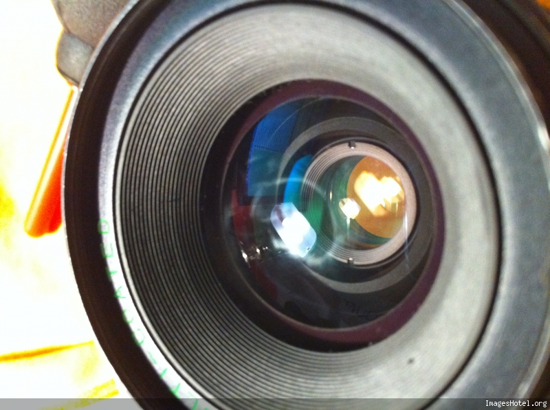

J'ai terminé de nettoyer le boitier (l'extérieur) mais je n'arrive pas à venir à bout des traces de l'objectif ! On le voit très bien sur la photo qu'il y a des traces d'ailleurs...
J'ai regardé à travers et je ne vois pas comment venir à bout de toute cette poussière ! (quand je le secoue j'entends comme du sable, est-ce normal?)

ça ressemble à un petit défaut sur le traitement anti-reflet, c'est pas catastrophique, cela n'empêche pas de faire des photos.
Pour ce qui est du sable, là c'est plus inquiétant.
Dis nous ce qu'il y a de marqué sur ces optiques, avec un peu de chance/malchance ce sont des bouses et tes boitiers méritent mieux.

La photo illustre le Makinon qui sera utilisable sans être un foudre de guerre. Le Tokina sera bof à mon avis mais les 2 optiques canon sont très bien.
