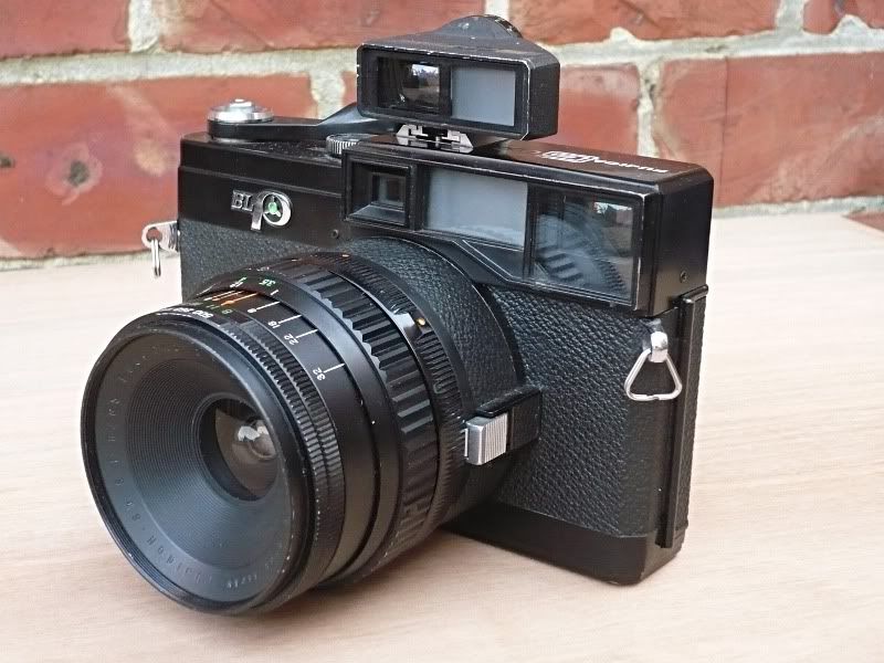

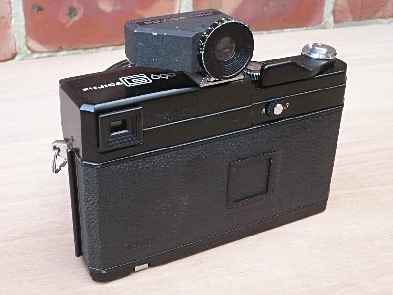

Comme on est dans les télémétriques Fuji ici je vais ajouter mon G690BL avec son 65mm/8. Deuxième version de la série 690. Il n'est pas dans un beau état cosmétique mais le méchanique fonctionne encore parfait. C'est du solide ces boîtiers!
Comme on voit il y a pas mal de peinture qui manque. Surtout le viseur du 65mm a soufert. Ce que je comprends pas c'est que la peinture sur la face avant de l'objectif qui est parti... C'est pas imprimé, c'est gravé et rempli de peinture. Pourtant la gravure est intacte et l'objectif aussi. :?:
Pas de film dedans car je vais changer les mousses. Le chewing-gum qui les remplace maintenant n'est pas vraimant ce qu'il faut.

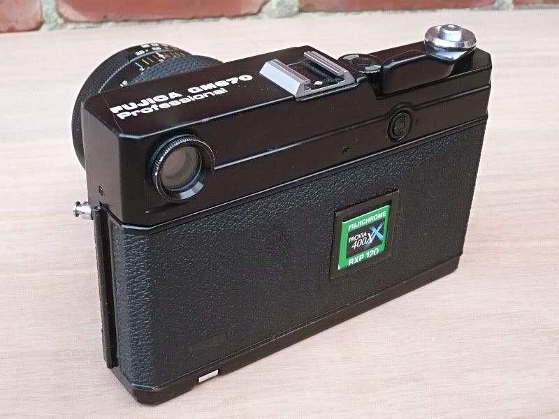

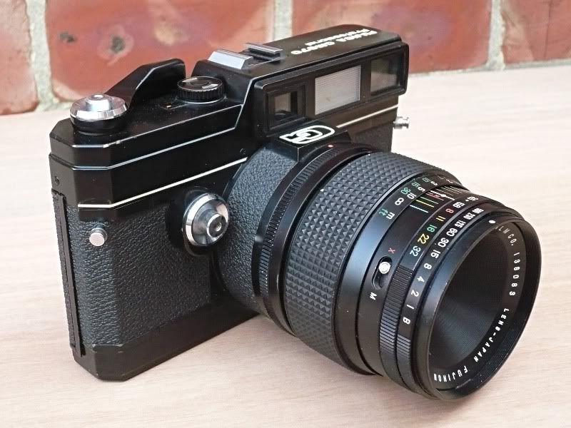

Et voici un GM670 avec un 100mm3.5. C'est la deuxième version du 670, avec objectif interchangable. Ce qui est amusant c'est que les objectifs du 690 et 670 sont les mêmes.
Celui ci est dans un état plus bon que le 690. Mais un petit défaut niveau rideau. Dans les boîtiers avec les objectifs changable il y a un rideau qui se met devant le film quand on change d'objectif. Pas problème de mettre le rideau, mais il ne veut pas se mettre de cotè...(sans qu'on aide un peu, mais ça gène quand il y a du film dedans) C'est un défaut assez courrant dans les premièrs générations de ces boîtiers.
Pour l'instant chargé car je veut voir si le reste fonctionne.
