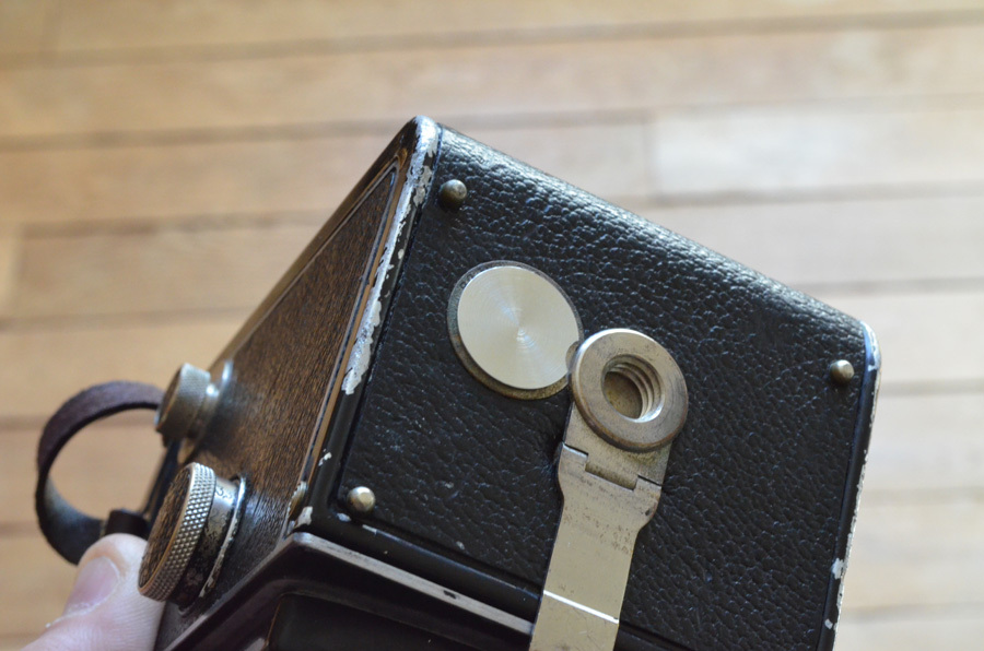

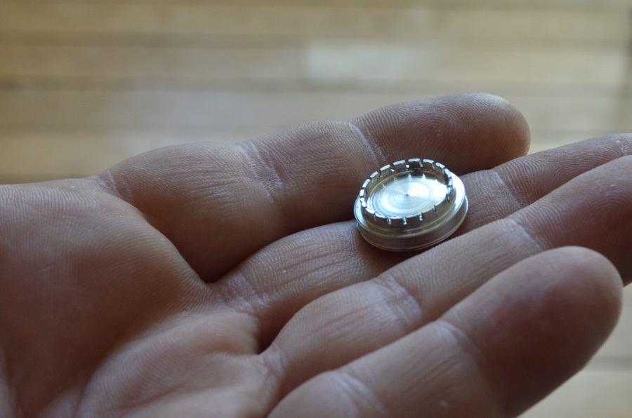

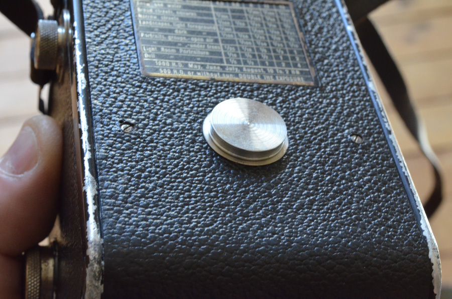

Mael a écrit : mercredi 04 octobre 2023 10:00 (...) mais j'ai une fuite de lumière je pense au niveau des fils de laine d’étanchéité du dos, car le voile prends au delà du cadre image et toujours dans le même coin. Donc, j'ai remplacé les fils par de la mousse. Nouveau film test donc, cette fois ci avec un film dont je serais sur du résultat. :-**
:twisted: C'est la fenêtre inactinique du bas qui fuit, il y en a deux, et elles ne servent que pour avancer à la vue 1. Donc le temps de fabriquer des bouchons amovibles, une petit photo qui a survécu, issue des films tests. f/11 1/300s HP5+ Fomadon R09 1+20 9min

Un beau sauvetage bravo ! C'est quoi le problème de la fenêtre par curiosité ?

Oriu a écrit : jeudi 05 octobre 2023 9:20 Un beau sauvetage bravo ! C'est quoi le problème de la fenêtre par curiosité ?
Celle qui est côté presse film ça a l'air d'aller, car le papier fait bien étancheité, même si il n'y a pas de "ventouse" comme sur le Mamiya 6. L'autre fenêtre est en bas du dos, à côté du rouleau de film émetteur, et la lumière rouge fini par voiler le film. :|
D'origine il y a des bouchons amovibles, mais ils ont souvent tous été paumés y'a longtemps.
J'en ai tourné 2 vite fait, un lisse pour le dessous (je sais la découpe pour le support de pied est pas bonne :mrgreen: ), et un qui ressemble au bouchon d'origine pour le dos, avec un petit épaulement pour pouvoir l'enlever facilement.

Alors, si tu te mets à fabriquer une petite série de bouchons, je t'en prends pour la fenêtre du bas de mon 621 :wink:
Messages : 8347
Re: Restauration Rolleiflex 620 K2 de 1934
Il y en a déjà une sur ton 621 il me semble.
