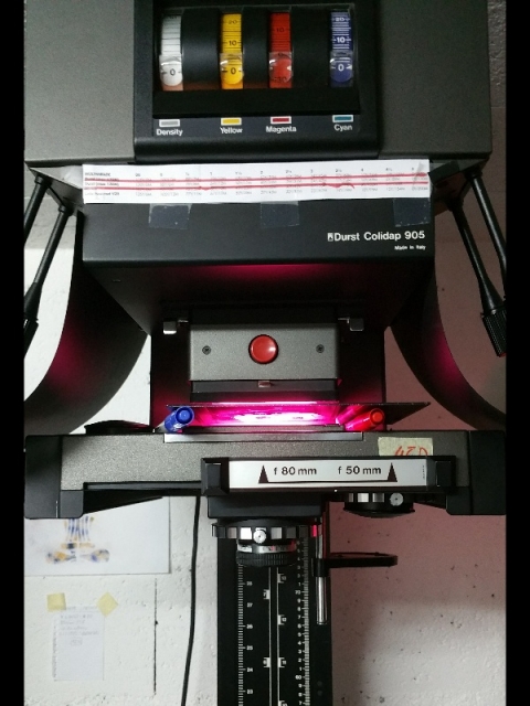

Re: Vos conneries au labo... ;-)
Pas tellement une connerie, mais plutôt du système D quand on a pas d'agrandisseur pour les plaques de verre :mrgreen:
Merci à un membre du forum qui ma donné un stock de carton noir :-**
